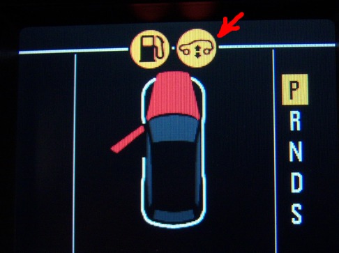

Slalex Опубликовано 20 августа, 2013 Опубликовано 20 августа, 2013 Люди вместо мневмоподвески поставили пружины, кнопки регулировки и сам блок похоже выкинули, потому-что кнопки не нашел а по диагностике ошибки по связи с блоком регулирования дорожного просвета. Нужно убрать значек с панели приборов (фото). Изначально в панели была кодировка 0007121, я сделал 0004121 что-бы не светился знак изношеных колодок и непристегнутого ремня. http://www.ross-tech.com/vag-com/cars/touareg.html Как отключить еще и знчек регулировки уровня авто - нигде не могу найти. Подскажите как отключить этот значек.

Zaebasto Опубликовано 20 августа, 2013 Опубликовано 20 августа, 2013 гетевей кодирнуть той же кодировкой, значек пропадет.
Slalex Опубликовано 20 августа, 2013 Автор Опубликовано 20 августа, 2013 (изменено) но я еще панель не закодировал от Level Control, не знаю какой битик менять по ссылке ниже как-то не полно описано http://wiki.ross-tec..._Cluster#Coding Гетевей (19) имеет короткую кодировку 0000006 и в ней тоже не упоминается про Level Control , есть упоминание в длинной кодировке, но мне кажется что что-бы убрать значек надо все-таки кодировать приборку, а полной информации по всем битам в кодировке нету, только 00??xx1: Options +01 = Break Pad Warning +02 = Seatbelt Warning +04 = Windshield Washer Fluid Warning [*]00xx?x1: Country 1 = Europe (EU) 2 = USA (US) 3 = Canada (CDN) 4 = Great Britain (GB) 5 = Japan (JP) 6 = Saudi Arabia (SA) 7 = Australia (AUS) [*]00xxx?1: Service Intervals 1 = Flexible Intervals (PR-QG1) 2 = Fixed Intervals (PR-QG2) 3 = No Service Intervals (USA/Canada) За что отвечают остальные битики? вот про длинную кодировку гетвея, http://wiki.ross-tech.com/wiki/index.php/VW_Touareg_%287L%29_CAN-Gateway_%287L6%29 интересно что-бы менять длинную кодировку нужен логин? и все-таки мне кажется кодировка гетвея только уберет ошибку в гетвее по блоку управления высотой авто, значек на панели надо убирать кодировкой панели (типа как я убрал значек изношеных колодок). Изменено 20 августа, 2013 пользователем Slalex
masterok Опубликовано 20 августа, 2013 Опубликовано 20 августа, 2013 Slalex Не лезь далеко Пост N 3 кодируй 0000006 Если действительно блок физически отключили .
Slalex Опубликовано 20 августа, 2013 Автор Опубликовано 20 августа, 2013 0000006 сейчас сидит в гетвее (19) а значек горит ! или я не так понял что делать?
masterok Опубликовано 20 августа, 2013 Опубликовано 20 августа, 2013 Этой же кодировкой ещё раз закодируй гетевей
Slalex Опубликовано 20 августа, 2013 Автор Опубликовано 20 августа, 2013 (изменено) завтра попробую. если у кого еще есть какие мысли - пишите - а то в 10 утра машину заберут и не успею поэкспериментировать. еще мысль пришла в голову - а где стоит блок управления высотой авто - а то может вынули предохранитель - а ведь можно его снять физически - будет блок на запчасти. Изменено 20 августа, 2013 пользователем Slalex
masterok Опубликовано 20 августа, 2013 Опубликовано 20 августа, 2013 Задняя правая арка крыла багажника если у кого еще есть какие мысли - пишите - а то в 10 утра машину заберут и не успею поэкспериментировать.. Кодировкой щитка приборов точно не уберёшь лампадку ,если только заменой софта щитка .
Slalex Опубликовано 20 августа, 2013 Автор Опубликовано 20 августа, 2013 спасибо за подсказки, осталась одна неясность - гетвей физически - это отдельная коробочка или функция в щитке приборов?
Slalex Опубликовано 20 августа, 2013 Автор Опубликовано 20 августа, 2013 никак не успокоюсь, смотрю на http://www.netech.dk/ecuuk верхнюю строчку 19 вторую ввел 7L, все кодировки 0000006, т е везде 3-й битик отвечающий за Level Control в нуле, а ведь наверняка там и авто с Level Control - почему битик отвечающий за Level Control везде в нуле?
masterok Опубликовано 20 августа, 2013 Опубликовано 20 августа, 2013 Не забивай себе голову . Вот кодировка щитка и межсетевого машинки на пружинах Всё тоже самое VIN-номер: WVGZZZ7LZ5D067037 Автомобиль: Марка: Volkswagen Тип ТС: 7L - Touareg 2003 > Модельный год: 2005 (5) Модификация: Седан Буквенное обозначение двигателя: BMV 3,2 л 177кВт Комбинация приборов 7L6920870Q KOMBIINSTRUMENT RB8 Кодировка 7121 Номер предприятия 31414 ------------ --- 2011 0 событие/событий обнаружено Диагностический интерфейс шин данных Привод 6N0909901 Gateway KCAN Кодировка 6 Номер предприятия 31414 Вовремя кодировки межсетевой видит какие блоки отвечают их и прописывает
Slalex Опубликовано 20 августа, 2013 Автор Опубликовано 20 августа, 2013 Вовремя кодировки межсетевой видит какие блоки отвечают их и прописывает Теперь все стало на свои места, еще раз спасибо, завтра проверю 0000006 и отпишусь.
Slalex Опубликовано 21 августа, 2013 Автор Опубликовано 21 августа, 2013 записал 0000006 поверх 0000006 и значек пропал, еще раз всем спасибо за ликбез по VAG-у.
