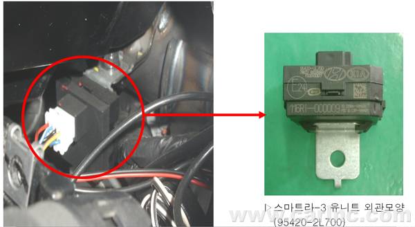

по блокам 798, смартру отключать физически, просто снять разьем.
Прикрепленный файл  20110504151301.jpg   24,55К   145 Количество загрузок:
Прикрепленный файл  CImage.png   93,72К   145 Количество загрузок:

Скажите пожалуйста, к смартре просто снизу можно подлезть или придется разбирать? Не доводилось видеть воочию.

Отправлено 26 Декабрь 2013 - 04:01
стоит в ..опе, но подлезть можно

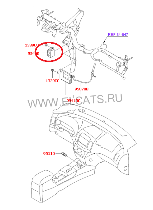

Элантра 2008 гв.Не могу найти смартру.Все началось с того что записал калибровки,машина не заводится.Залил иммо офф.Единственное что нашел,вот этот разьем.Это оно?
<img src="http://s2.ipicture.r...4/Zw035GBO.jpg" border="0">

нет, смартра над эур слева, доступ только от педалей, можно дотянутся длинной отверткой до разьема...
если проблем с иммо не было то залейте фулл обычный а не калибровки, машина заведется
