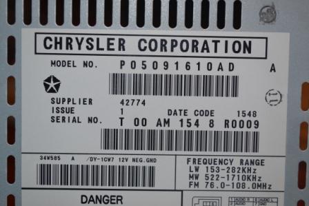

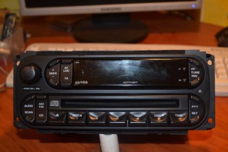

Ребят помогите подобрать код или раскодировать вот этот аппарат.

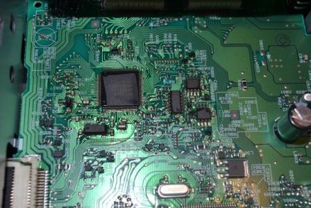

Здесь с верху нет такой микросхемы. Здесь 8613аа и L32. Или я не про ту думаю?
Поделиться сообщением
Ссылка на сообщение
Поделиться на других сайтах
Вот L32 и читай
Ссылка на сообщение
спасибо вам за подсказку. в епром L32 (24с02) в нулевой строке третий,четвёртый байт, в явном виде.
