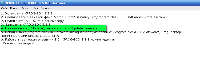

Slava61 Опубликовано 3 сентября, 2013 Опубликовано 3 сентября, 2013 (изменено) Видео не могу закрепить, уже разбил по 2 метра , грузит только один архив. кидаю текстовый хелп Честно говоря , новое то что заявлено в 535 не пробовал , просто не начем. XPROG-BOX to XPROG-m 5.0.txt Изменено 3 сентября, 2013 пользователем Slava61

ZVUK Опубликовано 4 сентября, 2013 Опубликовано 4 сентября, 2013 (изменено) Видео не могу закрепить, уже разбил по 2 метра , грузит только один архив. кидаю текстовый хелп Честно говоря , новое то что заявлено в 535 не пробовал , просто не начем. В тексте написано "4. Нажать кнопку "Update", затем выбрать "Update firmware"",а на видео этого действия нет! Как это понимать?Я без предъяв,не подумай, просто расскажи как именно делал ты. Изменено 4 сентября, 2013 пользователем ZVUK
Slava61 Опубликовано 5 сентября, 2013 Опубликовано 5 сентября, 2013 это не мое, поэтому претензии не принимаю , что было то и выложил. Я себе сделал месяца 2 назад и детали не помню, Делал по текстовому хелпу , потому что терпения на видео не хватило. Терять мне было нечего китайцу открыл диспут ,ведь не работает 5.3 ну думаю увалю так увалю Запустил прогу и нажал обновить , пошло обновление может 2-3 минуты. и всё. После попробовал считать моторолку из старых имошников - считало,
ZVUK Опубликовано 5 сентября, 2013 Опубликовано 5 сентября, 2013 это не мое, поэтому претензии не принимаю , что было то и выложил. Я себе сделал месяца 2 назад и детали не помню, Делал по текстовому хелпу , потому что терпения на видео не хватило. Терять мне было нечего китайцу открыл диспут ,ведь не работает 5.3 ну думаю увалю так увалю Запустил прогу и нажал обновить , пошло обновление может 2-3 минуты. и всё. После попробовал считать моторолку из старых имошников - считало, Всё понятно,спасибо за ответ.Видимо кто как шаманит с этими прогерами.

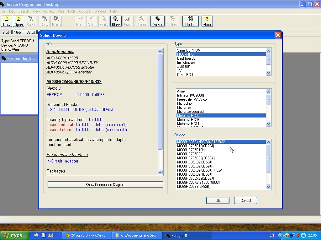

YUKKA Опубликовано 11 сентября, 2013 Опубликовано 11 сентября, 2013 Кстати взял просто попробовал как написано обновить , вроде работает , файлы заменил от версии 5.4.8 , и что интересно - в меню где выбор микросхем ,выбираем motorolla 05 series , и там подряд в одной строчке 05В4\В6\В8\В16\В32 , значит выходит в прежних версиях по маскам они были отдельно чисто так ,для вида , а может и нет , мож просто решили что эти процы уже история и упростили всё на минимум
jupiter82 Опубликовано 11 сентября, 2013 Опубликовано 11 сентября, 2013 Кстати взял просто попробовал как написано обновить , вроде работает , файлы заменил от версии 5.4.8 , и что интересно - в меню где выбор микросхем ,выбираем motorolla 05 series , и там подряд в одной строчке 05В4\В6\В8\В16\В32 , значит выходит в прежних версиях по маскам они были отдельно чисто так ,для вида , а может и нет , мож просто решили что эти процы уже история и упростили всё на минимум А 5.4.8 запустить и обновить через нее получилось?
YUKKA Опубликовано 12 сентября, 2013 Опубликовано 12 сентября, 2013 Вот поэтапно как я делал : инсталировал софт 5.4.8 , он встал в папку ELDB software , запускаем его , вылазит неказистая такая заставка софта X-Prog-Box , и открывается основное окно программы и сразу предложит обновить железо , я обновил , затем закрываем х-прог-бокс 5.4.8 , идём к нему в папку и оттуда копируем все файлы кроме х-прог конфиг и самого екзешника в папку DB SOFTWARE , с заменой файлов , деинсталируем 5.4.8 , запускаем 5.0 и проверяем чё натворили , появляется куча разных новых микросхем с которыми возможно он и не работает , спрашивается-а нафига всё это делать ? ,я лично просто из любопытства попробовал , у меня нету и в помине тех девайсов что там в меню новые появляются , вот хоть таким образом узнал об их существовании , ну и в любом случае всегда можно атмегу прошить на место и делов-то . С софтом X-Prog Box не работает , пишет авторизацию типа или регистрацию надо , там где информация о железе появляются пару окон и туда надо вбивать серийник , лицензию и прочую очень нужную хрень , но если туда всё вписать (сначала только надо это всё купить) ,то наверное будет работать , апгрейд-то проходит до конца
