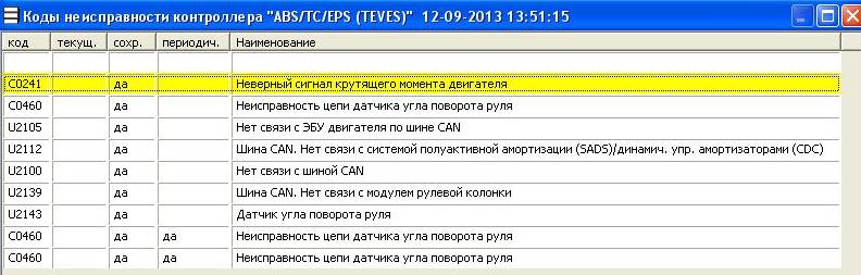

Alex64 Опубликовано 12 сентября, 2013 Автор Опубликовано 12 сентября, 2013 Сегодня притащили опять, на веревке. Все включается, нет стартера. Ошибки опять по высокоскоростной CAN -шине. Ошибки стер, завелась, мигает лампа ABS постоянно. Заглушил, больше не заводится. Связи с блоками нет. Буду смотреть жгут к ABS.
Alex64 Опубликовано 13 сентября, 2013 Автор Опубликовано 13 сентября, 2013 Между 21 и 23 пинами ABS ( CAN - шина ) 37 кОм. Так должно быть?

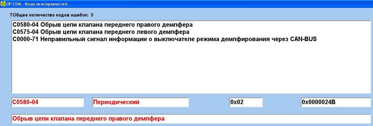

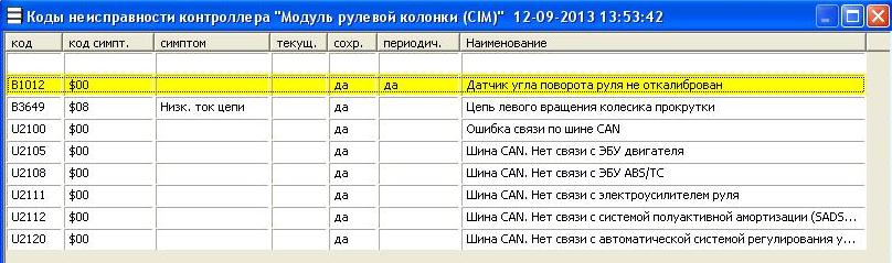

Alex64 Опубликовано 13 сентября, 2013 Автор Опубликовано 13 сентября, 2013 Вообщем на авто не откалиброван датчик поворота руля, соответственно ошибки в блоках. Передние амортизаторы заменены на обычные, в блоке управления амортизаторами три ошибки. В SRS ошибки по подушке водителя и натяжителям ремней ( их нет ). Может авто перестать заводится ( стартер не крутит ), хотя проездило два дня. Хозяин говорит притопил ей хорошенько, после этого перестал включаться стартер.
