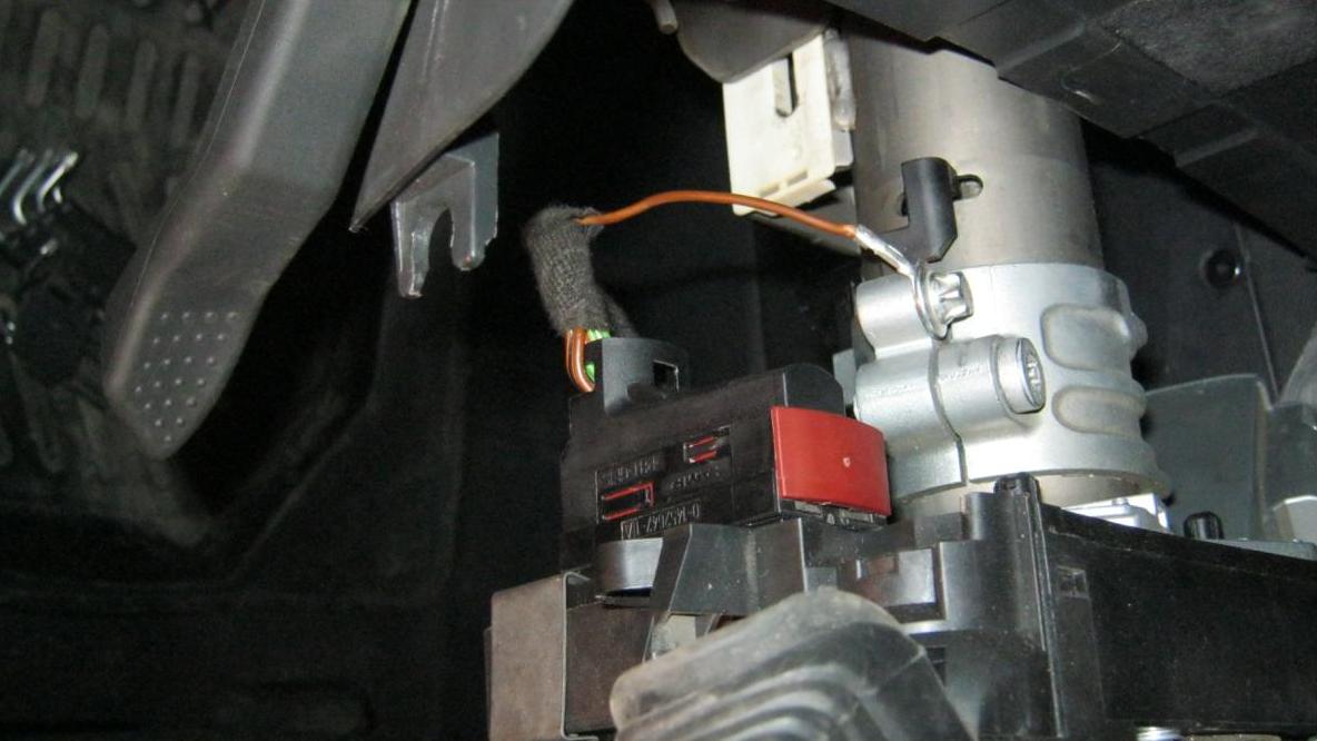

Alex64 Опубликовано 31 августа, 2013 Поделиться Опубликовано 31 августа, 2013 При включении зажигания, панель приборов молчит. Загорается ближний свет, габариты. В моторном отсеке отрабатывает вроде как дроссель. На модуле ИКЗ +12 в есть. На форсунках нет питания. Вообщем все молчит. Такое случилось второй раз. Первый раз питание появилось и все заработало. Подскажите может где больные места. В замке зажигания может быть? На фото, это раз"ем замка? Здесь похоже и подрулевые переключатели, в этом раз"еме? Ссылка на комментарий Поделиться на другие сайты Поделиться

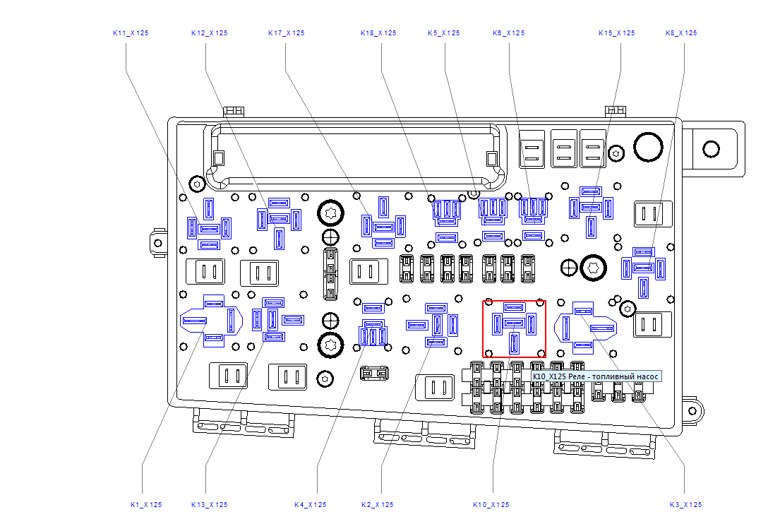

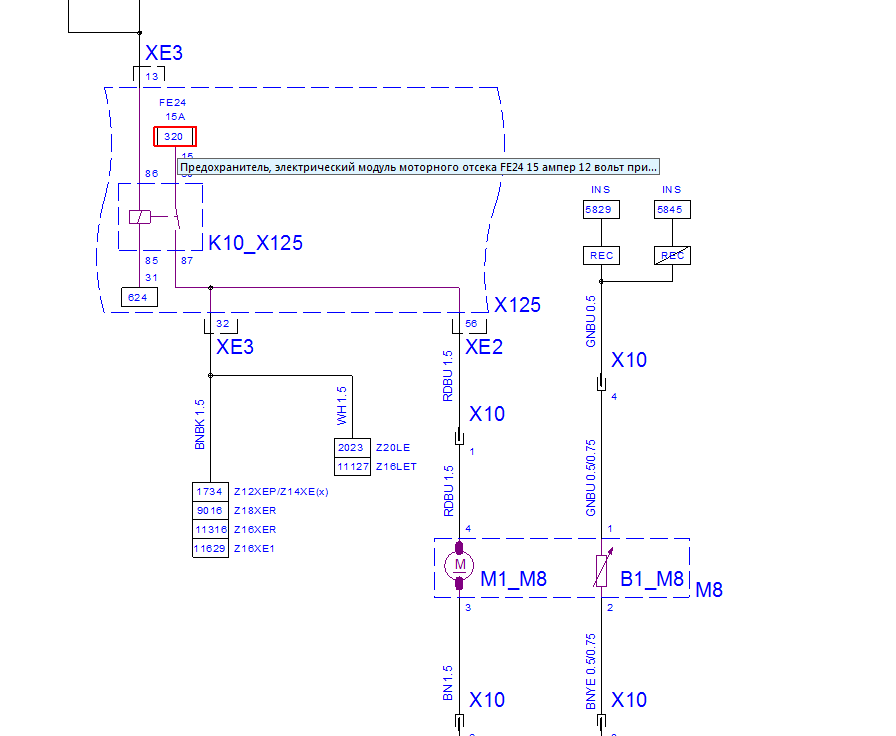

Супер модератор o717ka Опубликовано 31 августа, 2013 Супер модератор Поделиться Опубликовано 31 августа, 2013 плюс на форсунки идет с реле топливного насоса Ссылка на комментарий Поделиться на другие сайты Поделиться

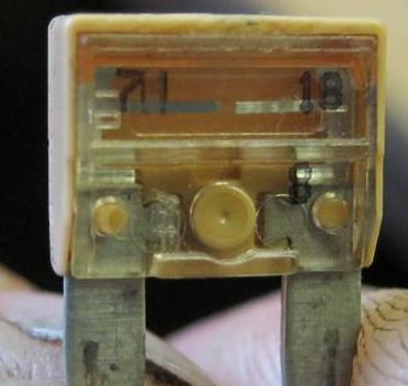

Alex64 Опубликовано 2 сентября, 2013 Автор Поделиться Опубликовано 2 сентября, 2013 Нашел предохранитель, вроде не сгоревший, а переломлен. Предохранитель F33. Идет на реле зажигания. АКБ снимал на зарядку. Сейчас, при включении зажигания, через несколько секунд, загорается панель приборов, тухнет, так несколько раз. Компьютер также загорается и потом тухнет. Потом ничего не включается, пока не отключишь АКБ. Может надо действия какие-то произвести, чтоб оживить авто? Ссылка на комментарий Поделиться на другие сайты Поделиться

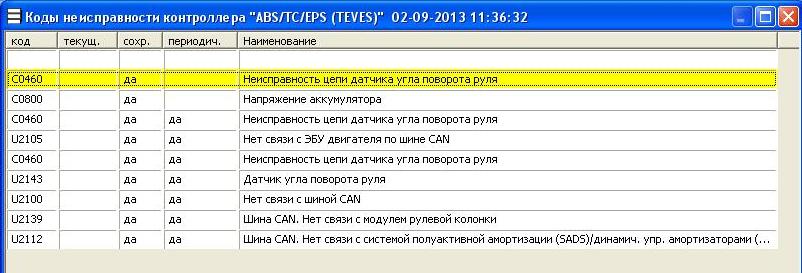

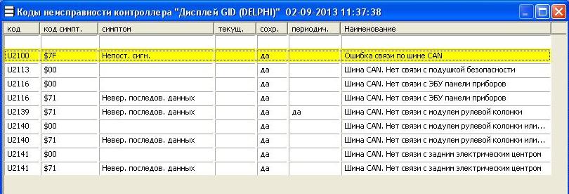

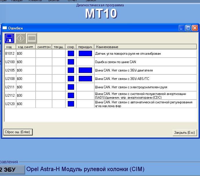

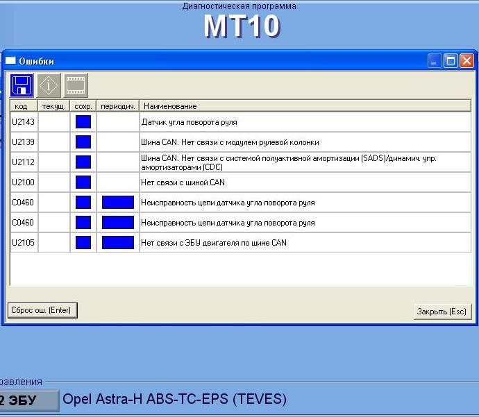

Alex64 Опубликовано 2 сентября, 2013 Автор Поделиться Опубликовано 2 сентября, 2013 Зарядил АКБ ( было 12,3 вольт, при вкл. зажигания ( включался свет) просаживалось до 11,8 вольт), Приборка включилась ( переодически тухнет на несколько секунд), лампа ABS постоянно мигает. Подключил диагностику ( МТ-10 ), ошибки в блоках. С двигателем нет связи. Причина в CAN-шине? Как ее проверить? Может АКБ слабый? При повороте ключа в положение стартер, реле щелкает. Запуска нет. Ссылка на комментарий Поделиться на другие сайты Поделиться

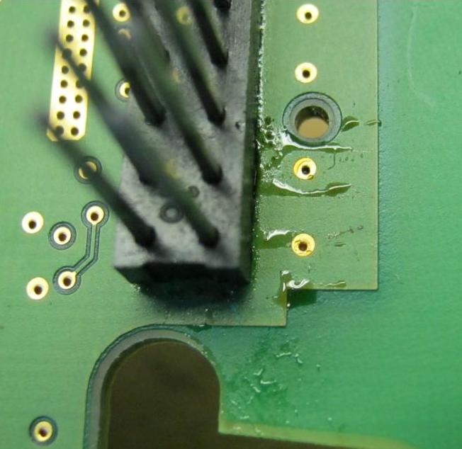

Alex64 Опубликовано 2 сентября, 2013 Автор Поделиться Опубликовано 2 сентября, 2013 Разобрал CIM - модуль, Раз"емы видно пропаивали. Жидкость какая-то под пластмаской. Спиртом помыл, она вроде не смывается, как жирная. Что за жидкость, не понятно. Завтра буду собирать. Ссылка на комментарий Поделиться на другие сайты Поделиться

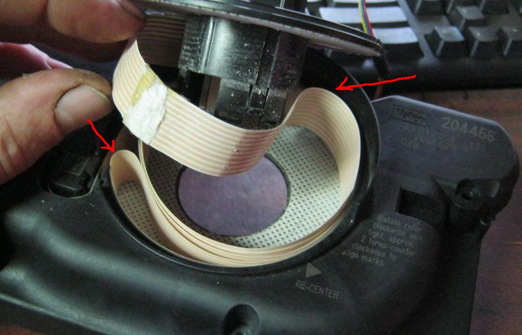

Alex64 Опубликовано 3 сентября, 2013 Автор Поделиться Опубликовано 3 сентября, 2013 Подскажите как должен правильно лежать шлейф. Должны быть такие перегибы? Ссылка на комментарий Поделиться на другие сайты Поделиться

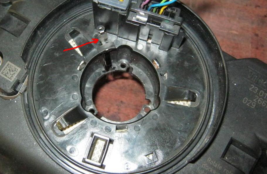

Alex64 Опубликовано 3 сентября, 2013 Автор Поделиться Опубликовано 3 сентября, 2013 А что это за штучка блестящая? Какого ее назначение, подскажите, пожалуйста. Ссылка на комментарий Поделиться на другие сайты Поделиться
mir12volt Опубликовано 3 сентября, 2013 Поделиться Опубликовано 3 сентября, 2013 (изменено) С такими вопросами, в начальные класс. А по существу: 1. Штучка блестящая - Это стопор чтобы не крутилась часовая пружинка. 2. По КАН шине, открываете схему и прозваниваете эти самые шины. С какими блоками связь есть? 3. Перегибов не каких не должно быть. Изменено 3 сентября, 2013 пользователем mir12volt Ссылка на комментарий Поделиться на другие сайты Поделиться
Alex64 Опубликовано 4 сентября, 2013 Автор Поделиться Опубликовано 4 сентября, 2013 Проверил CAN - шину от колодки диагностики до моторного ЭБУ. Прозванивается. Между шинами 120 Ом. На CAN H нет сигнала, напряжение 0. Где его поискать? Связи нет с моторным, ABS, усилитель руля. С CIM - модулем связь то есть, то рвется. Ошибки по CAN - шине. С другими блоками связь есть ( по низкоскоростной ). Ссылка на комментарий Поделиться на другие сайты Поделиться

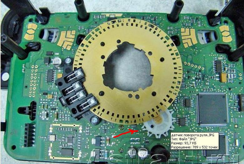

Alex64 Опубликовано 5 сентября, 2013 Автор Поделиться Опубликовано 5 сентября, 2013 Подскажите, как правильно выставить датчик поворота руля. На белом колесике есть сектор черный, вроде как магнит, куда он должен быть направлен? Ссылка на комментарий Поделиться на другие сайты Поделиться

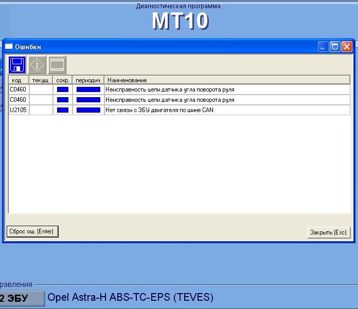

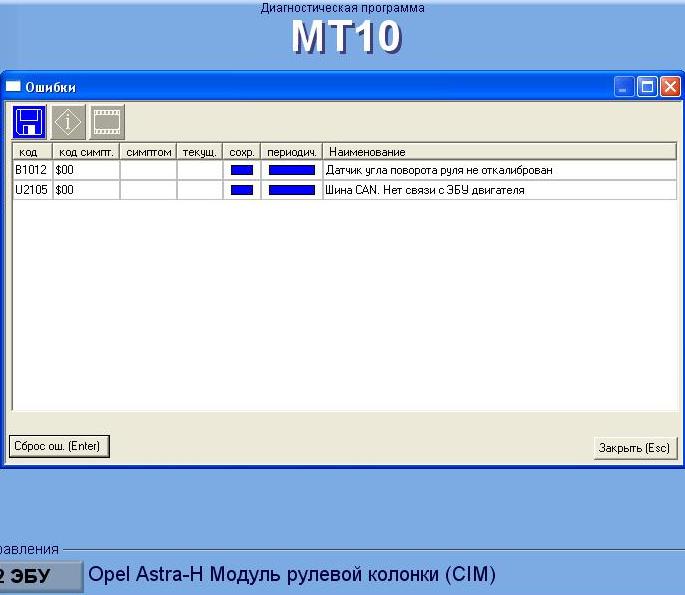

Alex64 Опубликовано 5 сентября, 2013 Автор Поделиться Опубликовано 5 сентября, 2013 Отключил моторный ЭБУ, на CAN H появилось 2,5 вольта, но при включении зажигания импульсов на ней нет ( см. на раз"еме ЭБУ ). Появилась связь с ABS, не рвется. Ошибки были, потер осталось три. Еще датчик поворота руля в переменных показывает 128. Что это значит? Ссылка на комментарий Поделиться на другие сайты Поделиться

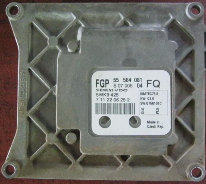

Alex64 Опубликовано 5 сентября, 2013 Автор Поделиться Опубликовано 5 сентября, 2013 Возможно понадобится такой ЭБУ. Может есть у кого. Можно его попытаться восстановить? Как открыть? Ссылка на комментарий Поделиться на другие сайты Поделиться

Супер модератор o717ka Опубликовано 5 сентября, 2013 Супер модератор Поделиться Опубликовано 5 сентября, 2013 его можно починить, это же не DELCO а Simtec, только вскрывать его проблемно, но можно.. Ссылка на комментарий Поделиться на другие сайты Поделиться

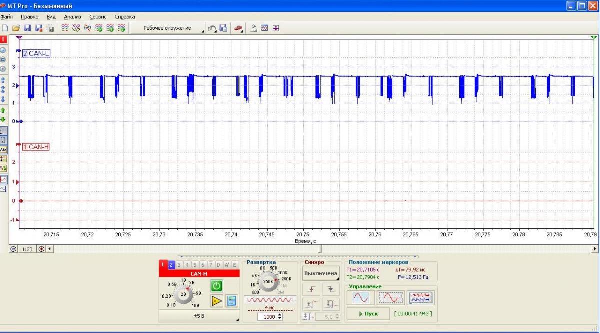

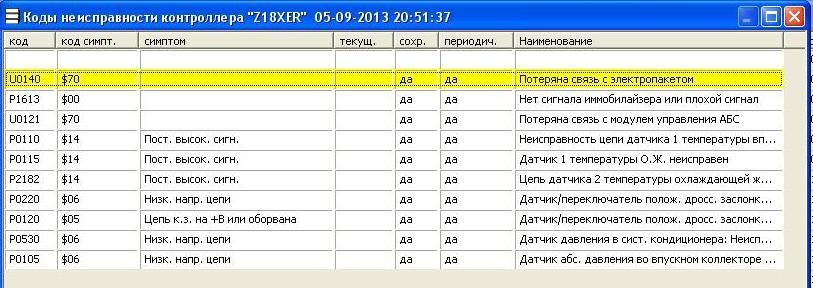

Alex64 Опубликовано 5 сентября, 2013 Автор Поделиться Опубликовано 5 сентября, 2013 Моторный ЭБУ вышел на связь на столе. Ошибки. Ток потребления в покое 250 mA, при включении зажигания 500 mA. Раз"ем осмотрел. Что еще проверить? Ссылка на комментарий Поделиться на другие сайты Поделиться
Андулин Опубликовано 5 сентября, 2013 Поделиться Опубликовано 5 сентября, 2013 Мониторинг шины can на столе что говорит Ссылка на комментарий Поделиться на другие сайты Поделиться
