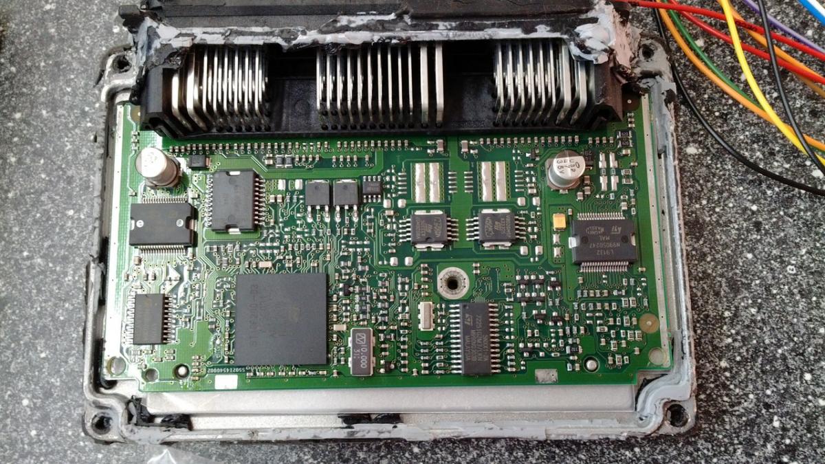

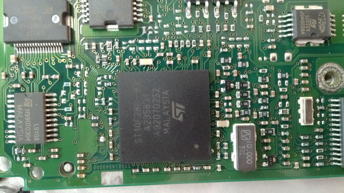

Bivisok Опубликовано 8 сентября, 2013 Опубликовано 8 сентября, 2013 Доброго всем времени суток, уважаемые! Возникла такая проблемка - нужно прочитать дамп St в marelli 6Lp1, в наличии есть X-prog и К-таг. В мануале обоих схема подключения к моему блоку не подходит. Может кто поделится картинкой как подключить Х-прог или где находится boot pin в этом блоке. Буду очень признателен...
autolend11 Опубликовано 8 сентября, 2013 Опубликовано 8 сентября, 2013 (изменено) В хелпе галетты v53 есть подключение .... Изменено 8 сентября, 2013 пользователем autolend11
Alex1971 Опубликовано 8 сентября, 2013 Опубликовано 8 сентября, 2013 Есть вот такой вариантРабочий стол.rar
Bivisok Опубликовано 9 сентября, 2013 Автор Опубликовано 9 сентября, 2013 Всем спасибо, прочитал К-тагом по мануалу из Галлеты... Тему можно закрывать
