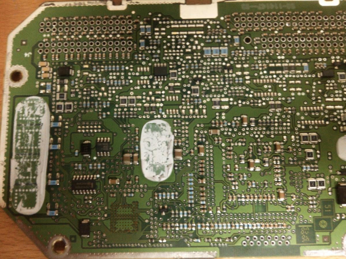

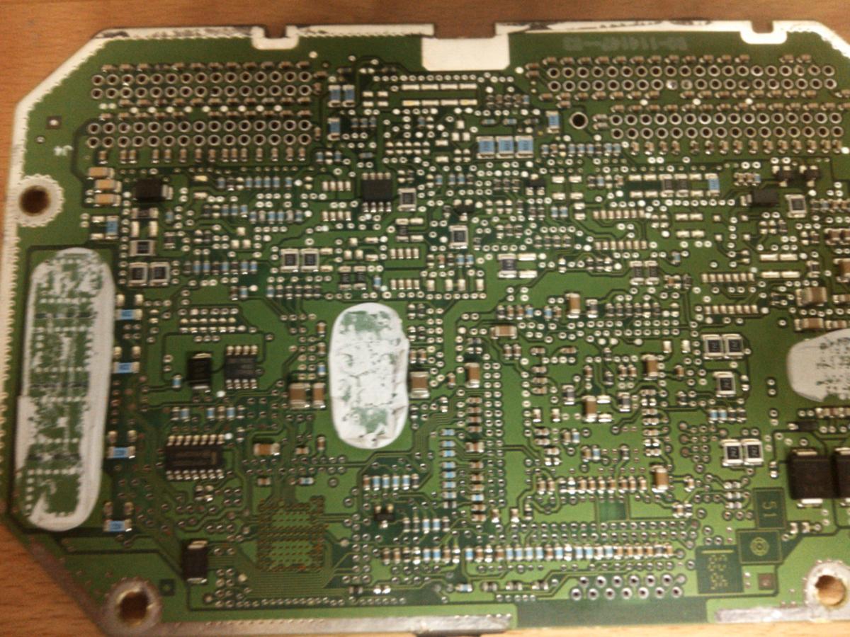

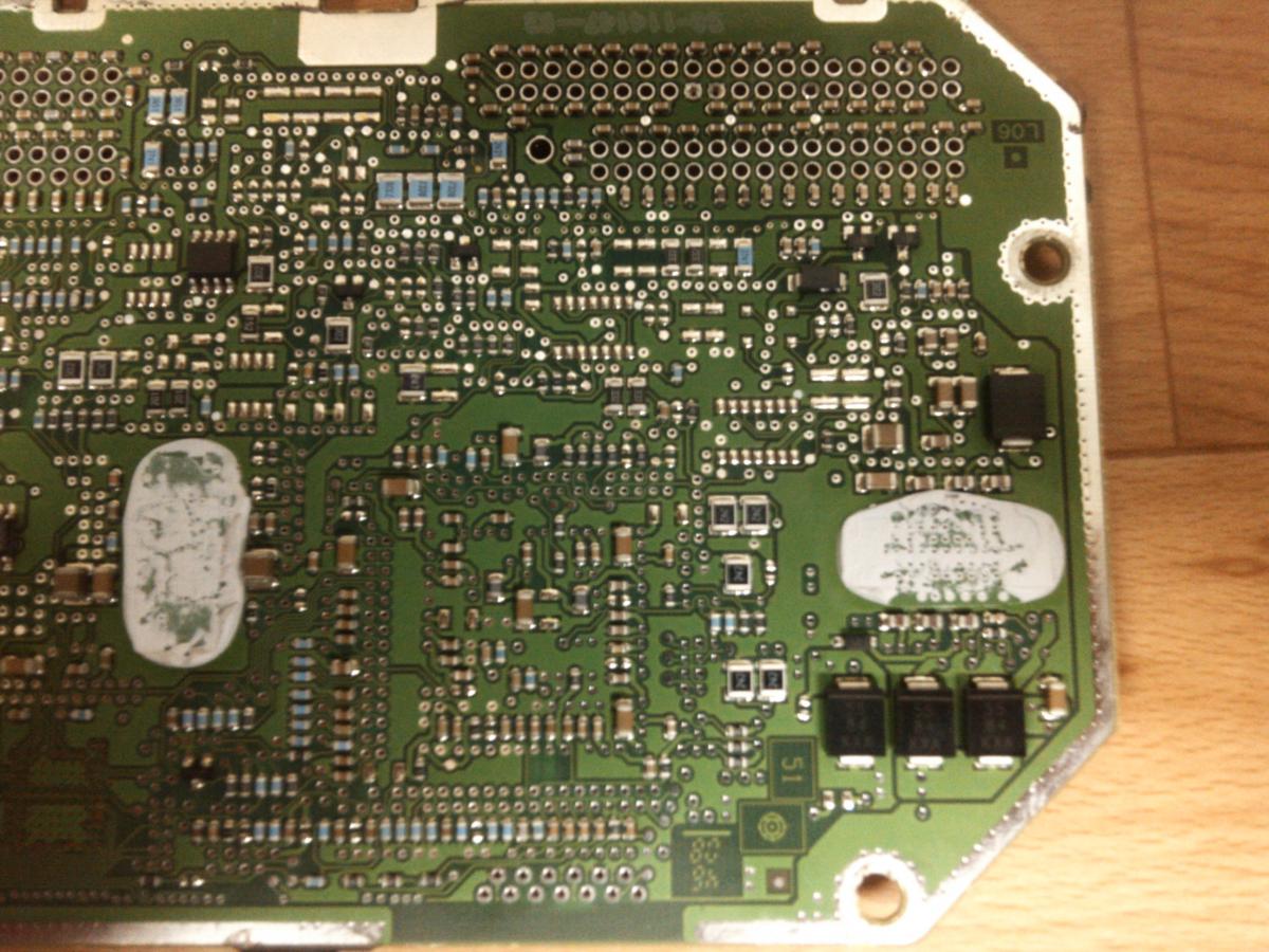

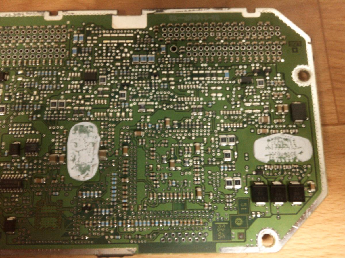

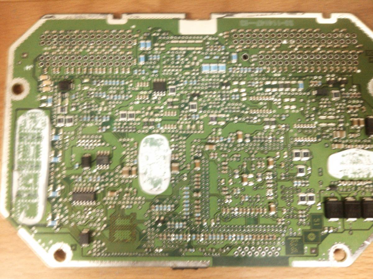

Опубликовано 16 сентября, 201312 г. Автор Указанные звонятся так , кроме 3 .Вопрос , куда должен звониться 3.
Опубликовано 17 сентября, 201312 г. Aveo/Cruze мне так думается а есть разница? Изменено 17 сентября, 201312 г. пользователем nerd
Опубликовано 17 сентября, 201312 г. если есть вариант, сделай фотки со штатива с норм фокусом, думаю потом многие спасибо скажут нога оказалась о которой я тебе говорил?
Опубликовано 17 сентября, 201312 г. Автор Завтра если успею сфоткаю на никонора , а нога оказалась с внутренней стороны .
Опубликовано 18 сентября, 201312 г. Автор Проблема была в конденсаторе обратной связи . Вешал массу .

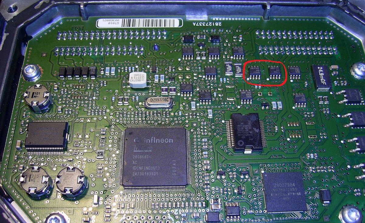

Опубликовано 4 августа, 201411 г. Здравствуйте, подскажите откуда на отмеченные сдвоенные ключи, управления форсунками, идёт сигнал? Спасибо. Блок МТ 80 с Круза.

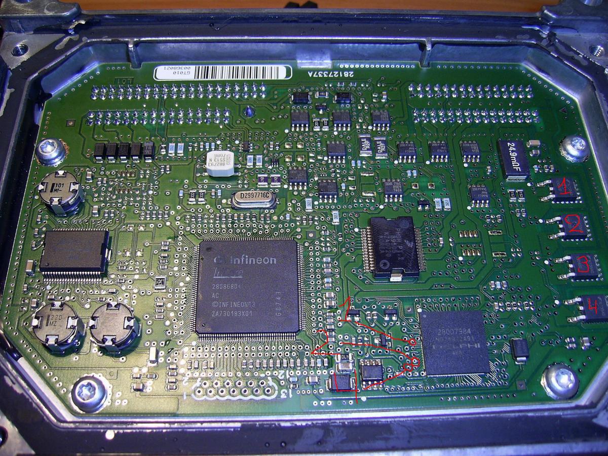

Опубликовано 14 ноября, 201411 г. Доброго дня. Подскажите пожалуйста какие аналоги можно поставить вместо ключей (условно 1, 2, 3, 4 на фотографии), например с калины не пойдут?
Опубликовано 11 декабря, 20178 г. Подниму старую тему. Имеется подобный блок. Потребление 150 ма, на связь не выходит ни на столе в,ни на машине, чек не горит.Кан молчит. На трикоре 3.3 в питалово есть на всех точках по даташиту . Что может быть? Сразу в бсл и читать фулл или все таки есть характерный косяк с этими блоками?
Опубликовано 20 января, 20188 г. Проблема была в конденсаторе обратной связи . Вешал массу .А вы не в курсе что за элемент выше и правее транзисторов 24,9 микроОмФарад?
Опубликовано 5 февраля, 20188 г. Подниму старую тему. Имеется подобный блок. Потребление 150 ма, на связь не выходит ни на столе в,ни на машине, чек не горит.Кан молчит. На трикоре 3.3 в питалово есть на всех точках по даташиту . Что может быть? Сразу в бсл и читать фулл или все таки есть характерный косяк с этими блоками? Подниму тему. Есть такой блок с такими же симптомами, на диагнозу не выходит. Как решили проблему?
Опубликовано 5 февраля, 20188 г. Подниму тему. Есть такой блок с такими же симптомами, на диагнозу не выходит. Как решили проблему? Никак. На кане помеха только при подключении питания. Сам трикор сдох физически. Донора привезли и см2 за 10 сек вопрос решил.
