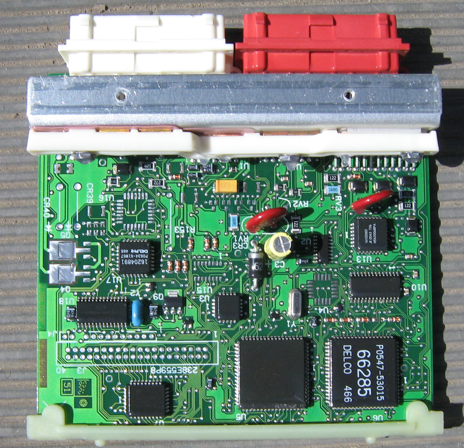

  • Город:Краматорск
  • Автомобиль:Daewoo
Отправлено 14 Октябрь 2009 - 22:39
Просмотр сообщенияgor (12.10.2009, 19:51) писал:
Прошивку с этого блока выложи, посмотрим что за чудо. Дело в том, что во многих блоках алго одинаковы, только сдвинуты по адресам и нуно все это скармливать ИДА и смотреть по адресам калибровок и пр.
Крепкому орешку: Угу. Один раз уже выложил... и поимел соавторов см выше :D
Прошивку в инете скачал, Ланос Поляцкий 1,6
Вот так выглядит внутри, и маркировка на нем.
Прикрепленные файлы
  • Прикрепленный файл  IMG_2000.jpg   1МБ   275 Количество загрузок:
  • Прикрепленный файл  IMG_2001.jpg   110,55К   243 Количество загрузок:
  • Прикрепленный файл  KDAC_______.rar   29,43К   128 Количество загрузок:
#12 gor
  • Участник
  • 9 сообщений
  • Пол:Мужчина
  • Город:ХМАО Югра Н-Юганск
Отправлено 15 Октябрь 2009 - 16:11
Просмотр сообщенияViktor100 (15.10.2009, 2:39) писал:
Интересный блок с идентификатором типа прошивки $10
Такой еще не попадался. Интересно будет поковырять ее.
О результате отпишу на форуме. А мож и кто еще заинтересуется этим чудом и тоже попотрошит ее
#13 Viktor100
  • Участник
  • 10 сообщений
  • Пол:Мужчина
  • Город:Краматорск
  • Автомобиль:Daewoo
Отправлено 16 Октябрь 2009 - 10:49
Просмотр сообщенияgor (15.10.2009, 19:11) писал:
Еще бы найти чем его перепрошить.

#14 gor
  • Участник
  • 9 сообщений
  • Пол:Мужчина
Отправлено 17 Октябрь 2009 - 14:00
Просмотр сообщенияgor (15.10.2009, 20:11) писал:
Упс! Похоже я самонадеянно поторопился ... идентификатор $CF и подсчет КС не как у дев и ланосов.
А вообщем ИДА ее схавала и выдала членораздельный результат, но явно не хватает инфы по авто:
-комплектация авто
-комплектация ЭСУД и т.д.
Прошивка явно весом не 32кг. Калибровки расположены в других адресах, но уже кое-чего удалось выяснить

#16 Viktor100
  • Участник
  • 10 сообщений
  • Пол:Мужчина
  • Город:Краматорск
  • Автомобиль:Daewoo
Отправлено 17 Октябрь 2009 - 20:46
Просмотр сообщенияgor (17.10.2009, 17:00) писал:
-комплектация авто
Комплектация авто полная (по меркам ланоса).
ABS, Кондиционер, подушка безопасности, стеклоподъемники и.т.д.
Комплектация ЭСУД:
Попарно паралельный впрыск, Евро 2.
Датчик температуры охлаждающей жидкости, датчик положения дросельной заслонки, датчик давления воздуха во впускном коллекторе, датчик давления в кондиционере, датчик температуры воздуха во впускном коллекторе, датчик детонации, датчик положения коленвала, датчик скорости, клапан рецеркуляции выхлопных газов, клапан очистки бензобака (типа атсорбер), индукционная система изменения длинны впускного коллектора.
Вроде ничего не забыл.
Комплектация и схема электропроводки один к одному ITMS-6F (может это она и есть)
Кстати интереснай вопрос: можно ли к этому блоку притулить датчик фаз? На двигателе даже место под него есть.
