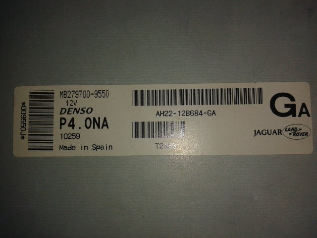

Посмотри на фотку ,там стикер.Такой же или нет?
Прочитал на столе с помощью BDM 100 , фулл и по отдельности :проц,флеш и еепром.Блок рабочий.
