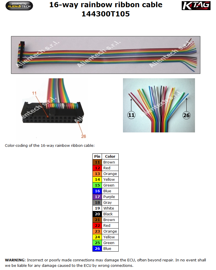

В архиве распиновка десятижильного кабеля, а точки куда и как подпаиваться есть в хелпе.
а ENU_L_144300T105 есть у кого?в хелпе не наблюдается...

Не знаю какое он имеет практическое значение, да и в хелпах его полно...

Я дико извиняюсь, но где вы эти картинки берете??? Все говорят что они в хелпе, но... У меня, например, в папке хелп 819 файлов и весит она 482 МБ, но таких картинок я не нашел.
Все просто устанавливай с начало старую версию софта 1.89 а потом 2.06 и не забудьте USB драйвер установить от новой версии. И будет работать хелп с картинками для каждого блока!
