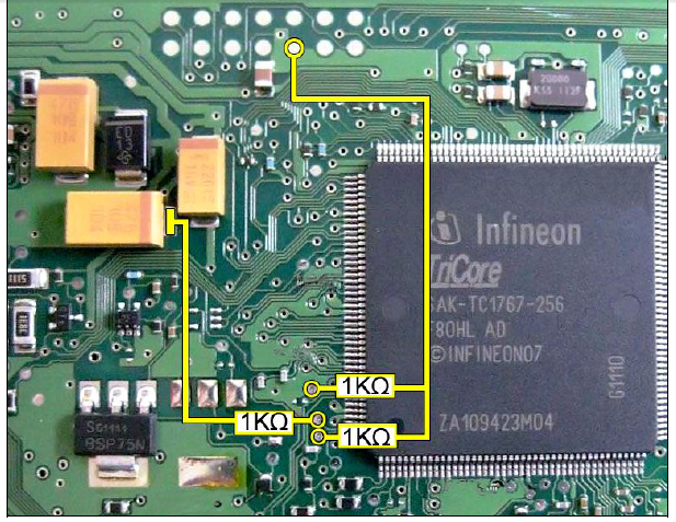

Dimagnostik Опубликовано 5 декабря, 2013 Опубликовано 5 декабря, 2013 В 02.12.2013 в 13:35, doctor+ сказал: Дело в том, что по ОБД Кесс не берет MEV 17.4.2. Пробовал с модулем трикоре, соединял все по их схеме, видимо на самом деле эта схема от к-таг, хотя они дают данную схему для Кесса Попробуй считать Kessom, переведя "вручную" в Boot, как на фото. Обычно необходимо замкнуть 145, 167 и 174 контакты через отдельные резисторы 0.51..1.5кОм на массу ЭБУ, а 173 контакт - через резистор на +3.3В (контакты Vddp процессора).

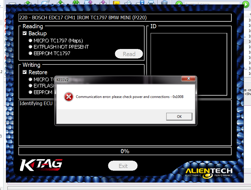

doctor+ Опубликовано 10 марта, 2014 Опубликовано 10 марта, 2014 (изменено) Друзья! У меня следующая проблема: Считал с помощью K-Tag прошивку BMW 3 er, 320 xd, 184 л.с. Все было норм - проверил и читает и записывает. Потом решил перепрошить ЭБУ модифицированной прошивкой, но,не смог перепрошить! Пишет, чтобы я проверил связь или power. В общем я в легком шоке- не могу понять что случилось. Проверил 20 раз подключение, 10 раз перепаял проволоку BOOT, но такая же хрень... Решил попробовать это сделать с помощью Kess V2 + модуль Tricore, но, такая же ситуация... Не могу понять в чем дело. Может кто подскажет, и кто сталкивался с такой проблемой? ЭБУ работает нормально - поставил на машину и без проблем завел. Может его как то на boot режим над переводить? Хотя в описании ничего про это не нет. Очень срочно надо, помогите пожалуйста, кто знает....(( Изменено 10 марта, 2014 пользователем doctor+
2xded Опубликовано 11 марта, 2014 Опубликовано 11 марта, 2014 Какой блок? Где скрины экрана? "Может его как то на boot режим над переводить?"
doctor+ Опубликовано 11 марта, 2014 Опубликовано 11 марта, 2014 Блок EDC17 DDE8 C41. Скрины, к сожалению, не сделал. Но нет связи с блоком. Хотя, ранее, считал и записывал без проблем. В 11.03.2014 в 07:11, 2xded сказал: "Может его как то на boot режим над переводить?" Ранее ничего никуда не переводилось) Все работало нормально.
2xded Опубликовано 11 марта, 2014 Опубликовано 11 марта, 2014 Посмотри вложение... ENU_EDC17_DDE8_BMWMINI.zipПолучение информации...
doctor+ Опубликовано 11 марта, 2014 Опубликовано 11 марта, 2014 Спасибо, но я именно этим и пользовался! Мой блок там Plug-in 220: EDC17C41 IROM TC1797 MINI (click to expand)
doctor+ Опубликовано 11 марта, 2014 Опубликовано 11 марта, 2014 Вот такая ошибка выскакивает при попытке считать с блока.....
doctor+ Опубликовано 11 марта, 2014 Опубликовано 11 марта, 2014 Хе, попробовал считать прошивку с блоке MEV17.4.2, который уже чипанул - его тоже не читает. Это пизнес К-Тагу или ....какая то другая причина еще может быть?
