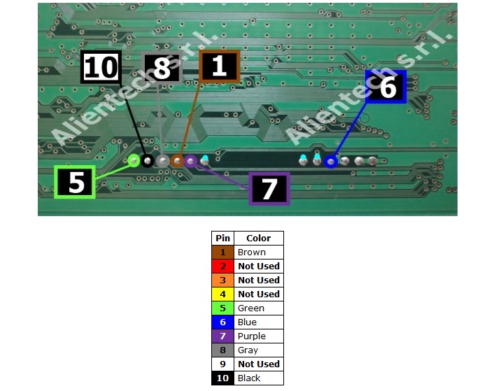

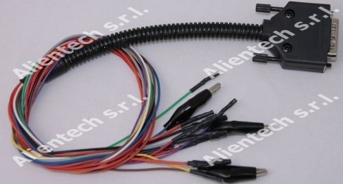

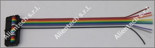

boudrouc Опубликовано 5 февраля, 2015 Опубликовано 5 февраля, 2015 В 05.02.2015 в 14:35, doctor+ сказал: Подскажи, плиииз, куда все это цеплять? Где схему можно взять? В 71 посту схема, два кабеля как на картинках. Трудности то с чем?
doctor+ Опубликовано 5 февраля, 2015 Опубликовано 5 февраля, 2015 С проводами понятно, но на какие контакты все это цеплять? В хелпе Пиасини, наример, расписано, на какой контакт процессора какой проводок идет, а здесь как быть?
boudrouc Опубликовано 5 февраля, 2015 Опубликовано 5 февраля, 2015 В архиве распиновка десятижильного кабеля, а точки куда и как подпаиваться есть в хелпе. ENU_L_144300T104.rarПолучение информации...
doctor+ Опубликовано 6 февраля, 2015 Опубликовано 6 февраля, 2015 Спасибо огромное! Этого у меня и не было! Клиент уехал, но обещал вернуться....
