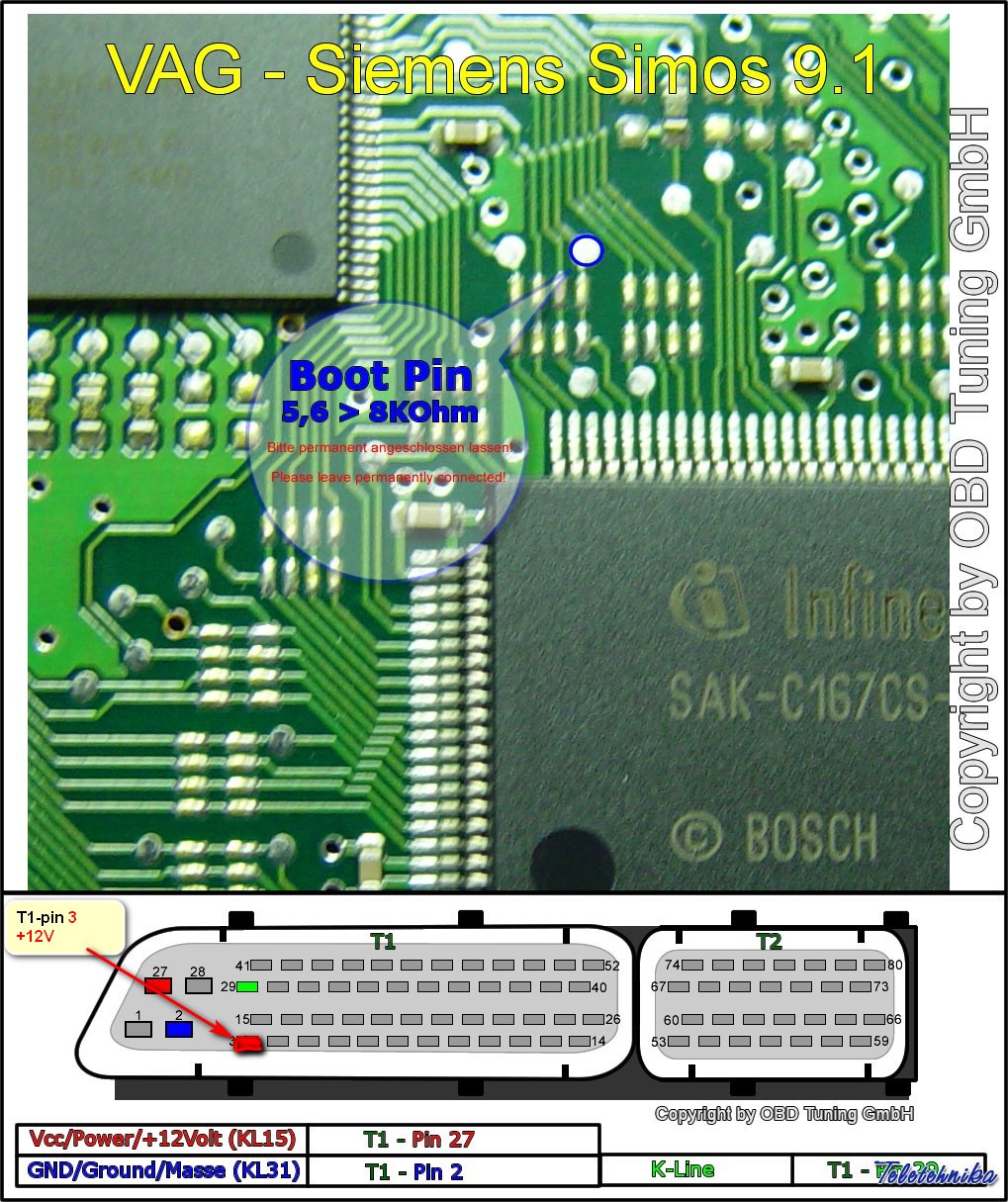

Привет. Господа, кто может поправить прошивку. Шкода фабия 1.2l 2v 2008.ЭБУ SIMOS 9.1 Нужно евро 2 + тюн.
skoda fabia 1.2l 2v 2007.rar
Изменено пользователем vitas 555
Подключение к SIMOS 9.1 BOOT PIN.
