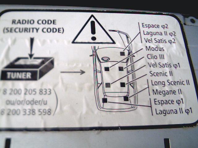

korona-2 Опубликовано 22 октября, 2013 Опубликовано 22 октября, 2013 Всем привет, где искать блок с памятью, приехала на расскодировку, снял магнитолу в ней кроме ченжера на 6 дисков нет не чего, где у него основной блок находится?
mobilart Опубликовано 22 октября, 2013 Опубликовано 22 октября, 2013 (изменено) Как обычно - в Караганде...)) Изменено 22 октября, 2013 пользователем mobilart
korona-2 Опубликовано 23 октября, 2013 Автор Опубликовано 23 октября, 2013 Сегодня разобрал всё в багажнике тюнера не нашол, где его ещё искать
SIRKVA Опубликовано 23 октября, 2013 Опубликовано 23 октября, 2013 на включенной магнитоле одновременно зажмите на 3-5 секунды кнопки «1» и «6» если на дисплее паказывает какой то цифри,отпиши.
SIRKVA Опубликовано 23 октября, 2013 Опубликовано 23 октября, 2013 (изменено) Данние авто пиши по подробнее,штоб в базе посмотреть где сам модуль.ище посматри под ножгами водитела. Изменено 23 октября, 2013 пользователем SIRKVA
