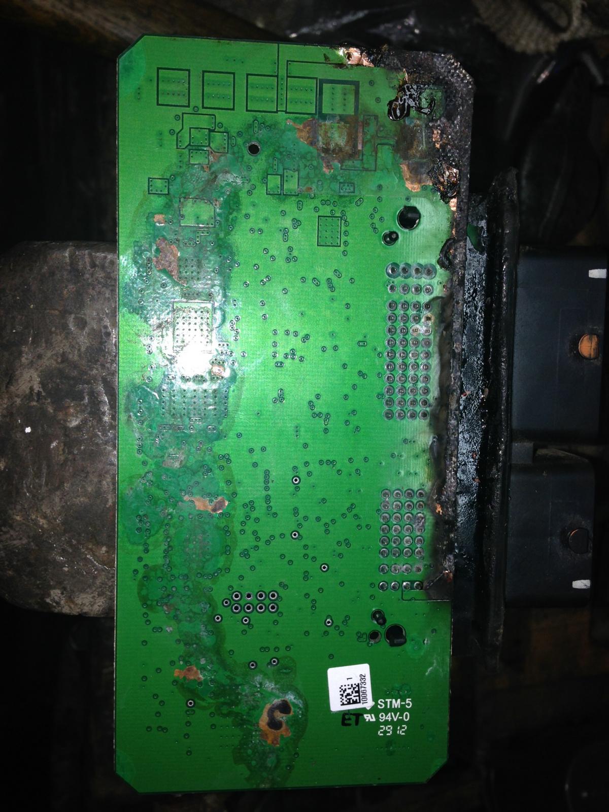

mayorych Опубликовано 24 октября, 2013 Опубликовано 24 октября, 2013 (изменено) В общем ехал я в саратов шел не большой дождик заехал к другу в пензенской области покурить поговорить (машина работала нормально без каких либо нареканий), так вот стоим курим поднялись обороты- опустились и опять поднялись завоняло проводкой, машину заглушили, осмотрели все фишки жгуты все внорме, комп выдавал ошибку клапана продувки абсорбера и ошибка датчика фаз, так же машина не реагировала на педаль газа (электронная)при это заводилась поднимала обороты на 1100-1300 а при нажатой педали в пол максимум 1500. Вызвали местного диагноста его вердикт мозгам кирдык пришел и предложил подождать утра. Утром вскрыли мозг сгорели мозги (фотку СТАРЫХ МОЗГОВ приложил). заказал мозги с москвы привезли поставили и о чудо машинка завелась прогрелась и поехала как новенькая. Доехал я до Саратова выгрузился и вернулся опять к дому своего друга в пензенской области т.к. собирались ехать вместе в Москву (при этом возникло такое ощущение что машина стала как то резвее. Переночевали отъехали от его дома около 15 км. заехали на заправку машина молотила около минут 10 заглохла и больше отказывалась заводиться мы снова на диагностику вылетела новая ошибка Р335 ошибка ДПКВ купили новый (в сомнительном магазине) поставили результат нулевой. Кое как добрались до москвы купил я новый датчик поставил машина завелась после прогрева начала троить пердеть и стрелять при нажатии на педаль газа после чего глохнет. Комп выдал ошибку неисправность цепи ДПКВвсе прозвонил вроде бы все внорме проводка не нарушена. Сегодня опять все прозвонил вроде бы норм. Авто завелась при прогреве реагирует на педаль набирает обороты но как только прогреется начинает пердеть и троить, если заглушить в таком сотоянии больше не заводиться нет искры пока не остынет. Кстати замтил что заглохла самопроизвольно на 72 градусах комп выдал две ошибки 1 пропуск воспламенения во 2 целиндре 2 ошибка датчика фаз. я в тупике что делать может кто то с этим сталкивался посоветуйте за ранее благодарен. Блок стоит МИКАС 12.3 Прикрепленные изображения Изменено 24 октября, 2013 пользователем mayorych

Slava61 Опубликовано 24 октября, 2013 Опубликовано 24 октября, 2013 (изменено) стесняюсь спросить а причем тут вскрытие блока и зацвевшие контакты? И где я написал про зацвевшие контакты? Это профессиональный форум, а Вы автовладелец , поэтому не можете понять о чём я написАл. Кстати Ваш 1 ЭБУ умер от воды (которая находилась внутри ЭБУ) , это хорошо видно на фото Изменено 24 октября, 2013 пользователем Slava61
mayorych Опубликовано 24 октября, 2013 Автор Опубликовано 24 октября, 2013 И где я написал про зацвевшие контакты? Это профессиональный форум, а Вы автовладелец , поэтому не можете понять о чём я написАл. Кстати Ваш 1 ЭБУ умер от воды (которая находилась внутри ЭБУ) , это хорошо видно на фото да-да про воду это я уже понял там отчетливо видно присутствие воды. Что самое интересное ездил в ливень и ни чего а тут небольшой дождик и кирдык им. Так вот симптомы постарался помаксимуму передать на что похоже? повторюсь на новом эбу проехал около 800 км. и машина то вроде бы лучше ехала, ночь переночевал завел прогрел бац и все началась какая то мутатень... А про автовладельца попрошу не обижать))) так как в имении уже 14 машина которые почти всегда ремонтирую сам и что то тоже понимаю, просто с таким случаем впервые сталкиваюсь

Olegas19 Опубликовано 24 октября, 2013 Опубликовано 24 октября, 2013 (изменено) Извиняюсь что такое ВВ В катушке 2 обмотки -высоковольтная и низковольтная , кстати на фото -вода там была ,может перфером на мойке постарались ! Изменено 24 октября, 2013 пользователем Сергеев олег анатольевич

Olegas19 Опубликовано 26 октября, 2013 Опубликовано 26 октября, 2013 По идее она никак туда попасть не должна ,есть промежуточная прокладка , разобрав вы поймёте сразу что я имел ввиду . Контакт не выпадет , извлечь его можно только отжав лепесток стальной иглой.
