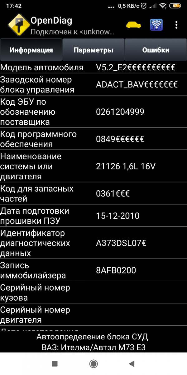

Добрый день всем у меня приора 2011 и проблема с работай двигателя 126
Screenshot_2020-02-01-17-42-59-311_ru_spb.OpenDiag.thumb.png.029a3dcb1c15cf0a11ef27b26a55eb8b.png
Вот инфо по прошивке и вот логи кто чем может подсказать
Проблема при газпвке проявляется провалами на низах

Просто хот просмотрев логи  скажи чем проблема меня уже 4  котаеюс каждый свое говорить. При деогностики нее не излечили

4 часа назад, Tima05 сказал:
appLog-2020-02-11-12-29-51.log 65 kB · 4 скачивания

Да ясно чтото сломалось
Решил поломку
Нашол вот что Среднее значение неравномерности вращения коленвала об/с2  9.8
Помогло заменя датчика Калевала
Позиция шагового двиготеля 16
Помогло замена дмрв
Хотя при изменение напряжения 0.980
И стоял забор мне сказали что они глючят и заменил все нор  и все нор
