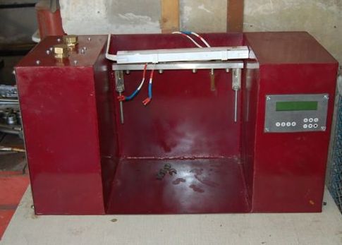

Вот мой все спрятанно внутри с парава управление и компрессор с лева бачки с чисткой и мойкой
корпус за пару пузырей на зоне сваяли мозги купил в Луганске Прикрепленный файл  STEND.JPG   23,71К   1660 Количество загрузок:

Сколько длится промывка форс ов в среднем ? и как определяется законченость промывки ? факелом распыления???
#19 qyrec
    Профи
  • Master
  • 315 сообщений
  • Пол:Мужчина
  • Город:Нижняя Крынка
  • Автомобиль:Tavria
Отправлено 21 Июль 2009 - 17:04
Я мою пока с форсов не пойдет чистая жидкость потом проверяю. Если надо то дочищаю. По разному бывает если чел регулярно чстит и с удовольствием то два по 15 минут и все окей а если раз в 160000 то иногда не выживают
последний раз на ланосе 1,6 четыре часа гнул. Есссно и цена вопроса растет. Давление во время чистки 0,4 а то и меньше. на старом стенде что описан в первом посту вообще жидкость подавал самотоком. Натеперешнем регулирую вентилем.Во время чистки давка минимальная она влияет только на расход чистящей жидкости.
