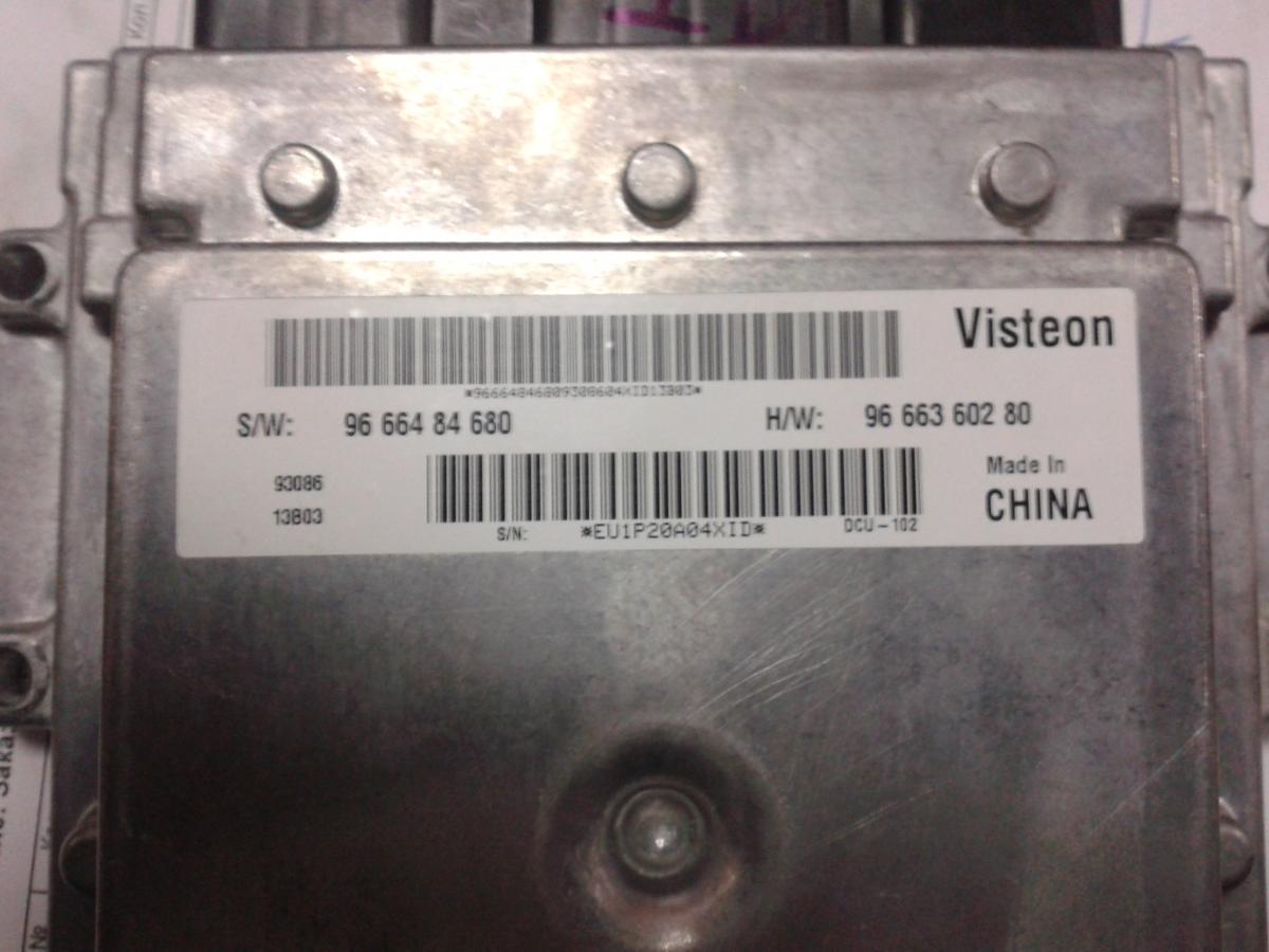

Igor_subaru Опубликовано 6 ноября, 2013 Опубликовано 6 ноября, 2013 Вопрос как обнулить блок в заводское состояние после того как он был прописан diagbox ом на автомобиле
Igor_subaru Опубликовано 7 ноября, 2013 Автор Опубликовано 7 ноября, 2013 Тут появился вопрос чем прочитать ST72F324

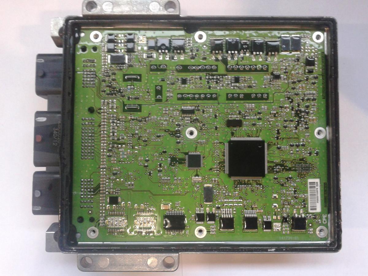

Igor_subaru Опубликовано 11 ноября, 2013 Автор Опубликовано 11 ноября, 2013 Там есть ST72324B ето он или нет или что нибуть другое поискать ? ну очень надо
санко Опубликовано 17 ноября, 2013 Опубликовано 17 ноября, 2013 Там все в ST10F276.Читается Х-прогом.
Igor_subaru Опубликовано 26 ноября, 2013 Автор Опубликовано 26 ноября, 2013 Спасиб и за эту инфу шя прогер куплю наверное китай

Igor_subaru Опубликовано 8 февраля, 2014 Автор Опубликовано 8 февраля, 2014 (изменено) Я посмотрел там к процу подходит кан и К линия через них как то долезть отключить иммо или обнулить блок как новый получится или нет ? Желательно по К линии в наличие есть Хпрог но страшновато как то лезть туда Изменено 8 февраля, 2014 пользователем Igor_subaru

Pentagon Опубликовано 11 февраля, 2014 Опубликовано 11 февраля, 2014 Я посмотрел там к процу подходит кан и К линия через них как то долезть отключить иммо или обнулить блок как новый получится или нет ? Желательно по К линии в наличие есть Хпрог но страшновато как то лезть туда в бут вводи и по к линии при помощи st10 флешера вычитаешь проц
Igor_subaru Опубликовано 21 апреля, 2014 Автор Опубликовано 21 апреля, 2014 Ну вот взялся за блок считал через StFlasher и попробовал залить виргин проц перестал выходить на связь проблема что залил прошивку коротая была с читана xprogom Вопрос что то пробовать делать или на помойку ST10Flasher.zip boxer virgin.zip
