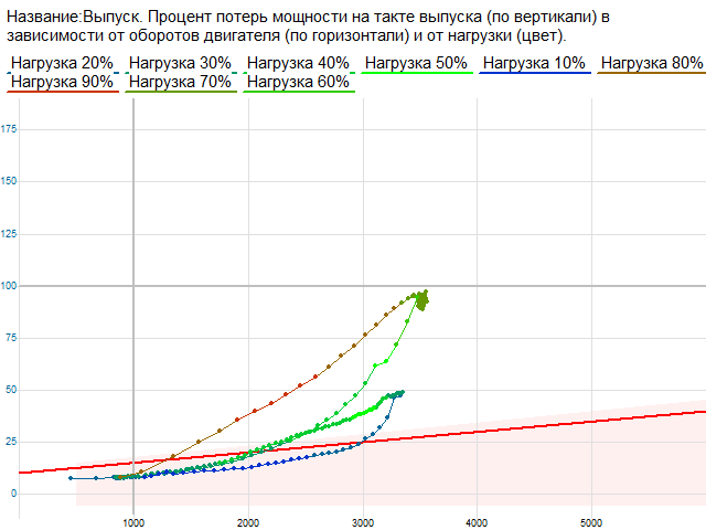

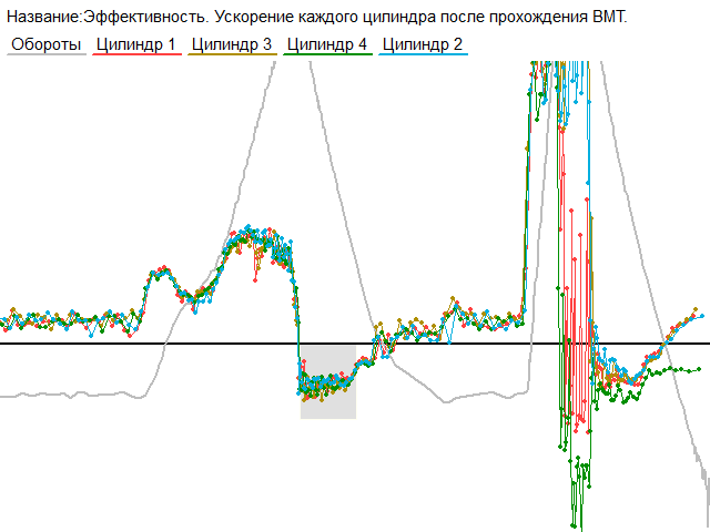

denil89 Опубликовано 11 ноября, 2013 Опубликовано 11 ноября, 2013 Здравствуйте проблема такая приехала машина Passat B5 ДВИГАТЕЛЬ 1,6 ALZ не развивает мощьности больше 3000 тыс оборотов при резком газе лезут ошибки р0301 р 0304 http://dfiles.ru/files/muac99pz1/Давление топлива 3,7 ,подсоса нет проверено,катушку кидал подменную толку ноль.Катализатор выбитый стоит обманка.Форсунки чистые проверено на стенде.В чем проблема не могу понять на скрипте видно что проблемы по механике в четвертом, хотя компрессия 10 во всех.Спасибо заранее

wlad-18 Опубликовано 11 ноября, 2013 Опубликовано 11 ноября, 2013 (изменено) на скрипте все же видно наглядно! по первому косяк в ВВ части (провод,свеча,катушка) по четвертому тоже есть по ВВ и еще в механике, 99% клапан Изменено 11 ноября, 2013 пользователем wlad-18

denil89 Опубликовано 12 ноября, 2013 Автор Опубликовано 12 ноября, 2013 Всем спасибо проблема решена.Оказалось что когда клиент убрал кат а про один кусок забыл,а тот пошел дальше и застрял.Этот график говорит сам за себя.
wlad-18 Опубликовано 13 ноября, 2013 Опубликовано 13 ноября, 2013 снимите скрипт CSS на исправном авто, интересно посмотреть лучше в формате осциллографа выложить
