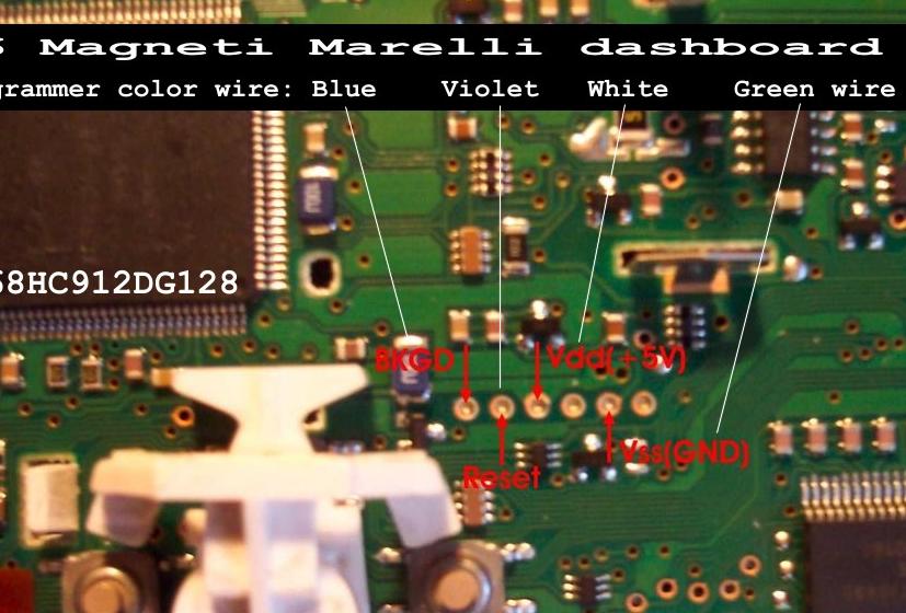

manueldord Опубликовано 21 ноября, 2013 Опубликовано 21 ноября, 2013 Здравствуйте XPROG распиновку желание Эта панель Audi A3 2001 Jeager намагниченности MARELLI спасибо и привет Hello xprog desire pinout for this dashboard is a audi a3 2001 jeager magnetization marelli thanks and greetings
6508560170 Опубликовано 21 ноября, 2013 Опубликовано 21 ноября, 2013 (изменено) Я Вас правильно понял?Вы это хотели намагниченное видеть? Изменено 21 ноября, 2013 пользователем 6508560170
manueldord Опубликовано 21 ноября, 2013 Автор Опубликовано 21 ноября, 2013 спасибо Вопрос, где я могу получить несколько распиновку автомобилей и приветствие Есть ли пакета или файла
