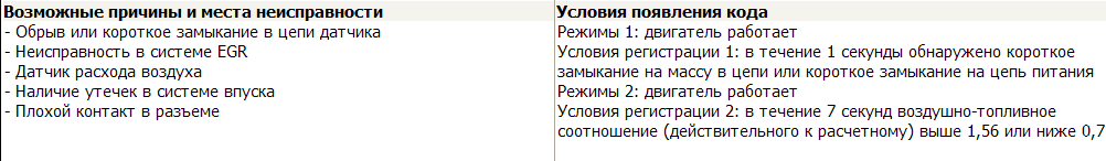

Парни привет, помогите или натолкните куда копать кия соренто , турбо дизель 170л.с вошел в ,аварийный режим не развивает более 3000 об. Диагностику делал ошибка не удаляется РО101 неверный сигнал с датчика массового расхода воздуха,замена ни чего не дало.
ну для начала проводку на датчик прозвонить и на подсос проверить, или дыры после турбины
дыр нет ни каких, проводка целая звонил на всех датчиков.
Турбина надув даёт?
Диагностировал соренту в аварийном режиме(обороты до 2950) с ошибками по расходомеру и по недостаточности надува турбины - причиной всему - пробитая мембрана привода управления турбиной + жгут проводов на датчик давления надува .
Привет. Турбина по недостаточности надува ошибок нет, проверил конечно надув так .снял патрубок с куллера и прекрыл рукой трубу второй газанул чуствуется как руку сносит на, хх падает тоже чувствуется как дует. Только в текущих данных показывает зависшая цифра 100 кПа снял разьем с датчика надува , появилась ошибка по этому надуву и такое значения 225кПа.Одел разьем стало 100, ошибку удалил по надуву а, по расходомеру так осталось висеть, обороты действительно 2900, больше не подымает .Привод турбиной исправный первым делом полез в него шток двигается. Вот вопрос такой какое напряжения должно на расходомере здесь 1.6 в. показывает в инете читал должно 1в. если более 1.5в. хана датчику так ли это, сейчас пойду смотреть первый день моих мучений вчера так, только диагностику.Жгут проводов если на датчик давления надува комп. показал ба.Нет ошибки по надуву.

"Вот вопрос такой какое напряжения должно на расходомере здесь 1.6 в. показывает в инете читал должно 1в. если более 1.5в. хана датчику так ли это"
Ответ:
Intake air quantity (Kg/h) Voltage( V)
8 1.1978
10 1.2603
15 1.405
30 1.7654
60 2.2444
120 2.8234
250 3.5452
Изменено пользователем stadje
