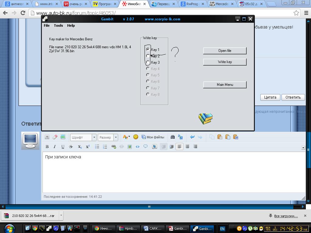

При записи ключа на какой из них ставить надо
Изменено пользователем bekso
Опубликовано (изменено)
На любой из трех первых.
