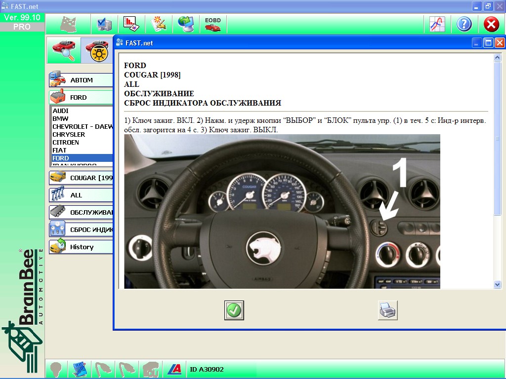

Может кто знает как скинуть интервал (горит ключик) на ford couguar ?
#14 ivic
    Мастер
  • Партнер Форума
  • 107 сообщений
  • Пол:Мужчина
  • Город:Брест
  • Автомобиль:Крайслер
Отправлено 25 Ноябрь 2009 - 23:35
Просмотр сообщенияjbu (25.11.2009, 17:40) писал:
ford couguar
Прикрепленные файлы
  • Прикрепленный файл  0018.jpg   177,03К   468 Количество загрузок:
#15 jbu
  • Участник
  • 24 сообщений
  • Город:SPb
  • Автомобиль:ваз 21124
Отправлено 25 Ноябрь 2009 - 23:46
Просмотр сообщенияivic (26.11.2009, 2:35) писал:
ford couguar
Спасибо огромное! Благодарность заслана в личку.
