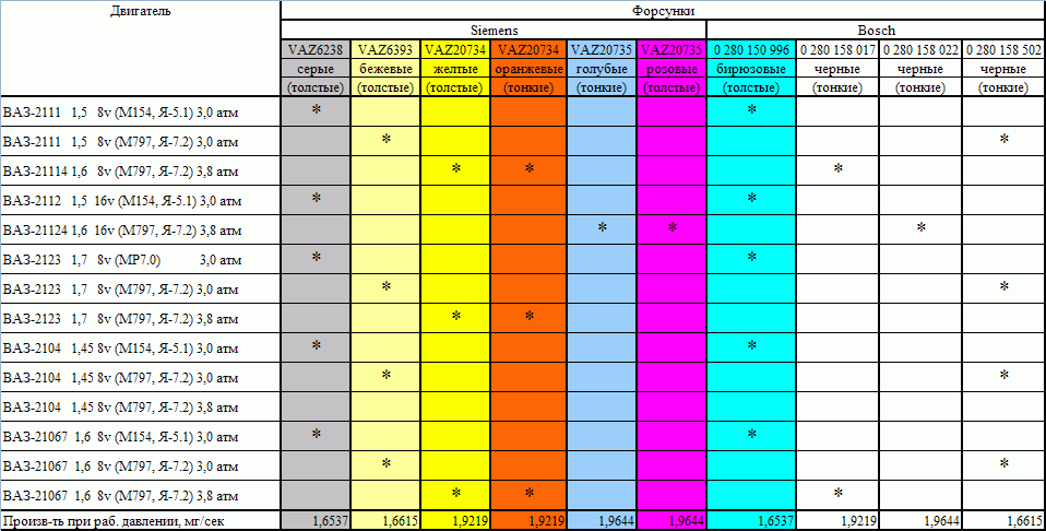

Статическая производительность ВСЕХ ВАЗовских форсунок одинаковая! При давлении 3,0 она 1,6537, а при давлении 3,8 она 1,9...
https://www.auto-bk.ru/forum/topic/46375-%D1%84%D0%BE%D1%80%D1%81%D1%83%D0%BD%D0%BA%D0%B8-%D1%81-16v8-%D0%BD%D0%B0-15v8/#findComment-550713
Производительность форсунок на ВАЗ
https://www.auto-bk.ru/forum/topic/46375-%D1%84%D0%BE%D1%80%D1%81%D1%83%D0%BD%D0%BA%D0%B8-%D1%81-16v8-%D0%BD%D0%B0-15v8/#findComment-552396
А любой интернет магазин заявляет что, все форсы ВАЗ - идентичны =) а они еще и разноцветные XD
