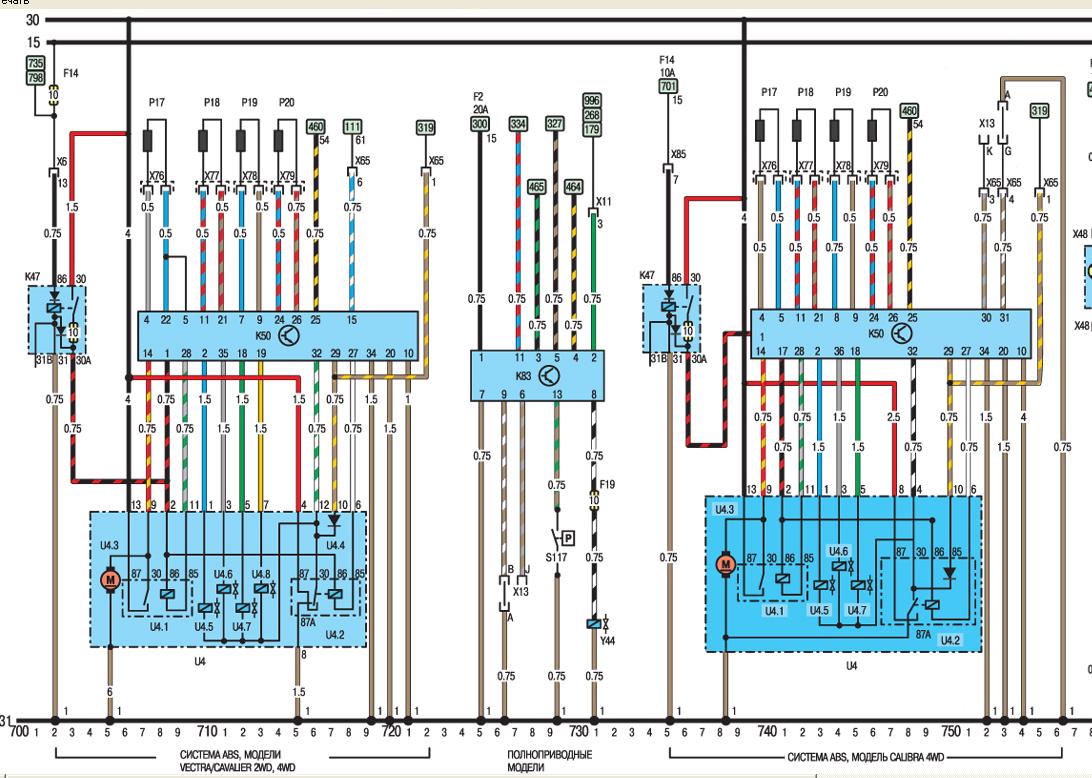

вот ел. схема abs и вот ссылка там есть и АКПП и абс http://karabas-barabas.narod.ru/master.html

Выше я неспроста написал VIN номер этого Опеля. Сунулся по нему искать комплектацию (какая АКПП и АБС стоят), но ничего не нашел. Так вот по ссылкам выше это точно подойдет? И какие АКПП и АБС стоят конкретно на этом Опеле, как узнать?
