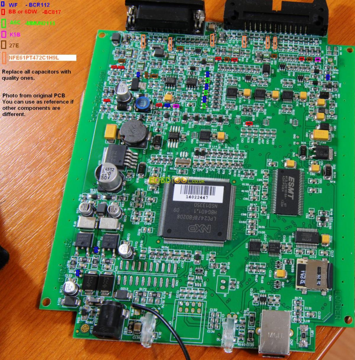

все работает, т.е. протоколы норм. при попытке считывания видит подключение к процессору, питание подает, отправляет запрос - чип отвечает (по осциллографу), но вот понять что ответил чип - KTAG не может:  предлагает выбрать другой блок, если выбрать любой другой, из предложенных, то считывает что то совсем не понятное - ернд. нашел фото доработки транзисторных ключей, посмотрю может что то не так.
фото допила, что нашел за 10 мин:

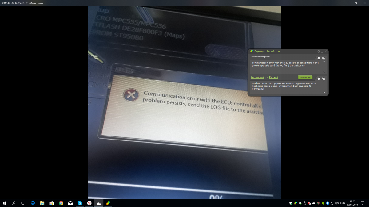

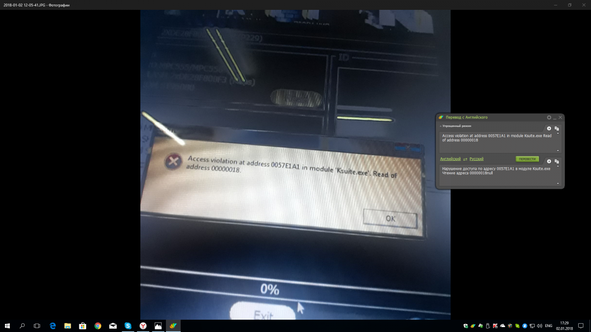

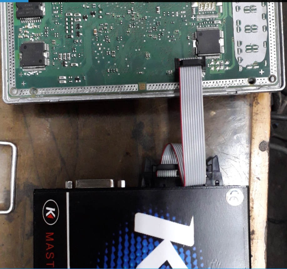

Люди знатоки подскажите что не так с к-тагом или я не правильно подключаю или к-таг не рабочий, пришел только пробовал вычитать бошь 9.2 с бмв протокол 19 тый выбираю припаял к площадке пины подключил шлейф и не читает не пишет и не идентифицирует блок!
Все подключение по мануалу! Может я что то не так делаю или блок мертвый пришел!
Неправильное подключение к блоку, на это очень похоже.
И по Вашей фото крайне сложно все увидеть.
Сделайте ещё фото Вашего подключения
не дает выложит в нормальном качестве фото размер большой

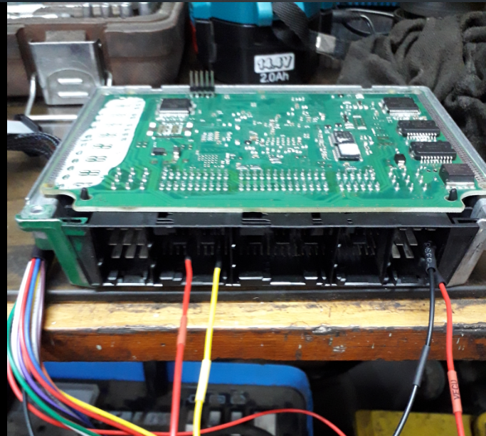

вот еще пробовал так через разъем подключения и как по мануалу
Шильдик блока выложите

В первом случае похоже нет доп питания на блоке или на приборе.
Во втором подключении возможна ошибка распайки самого кабеля DB-15
нужно его проверить.
И лучше всего использовать БДМ головки для программирования,  надежнее.

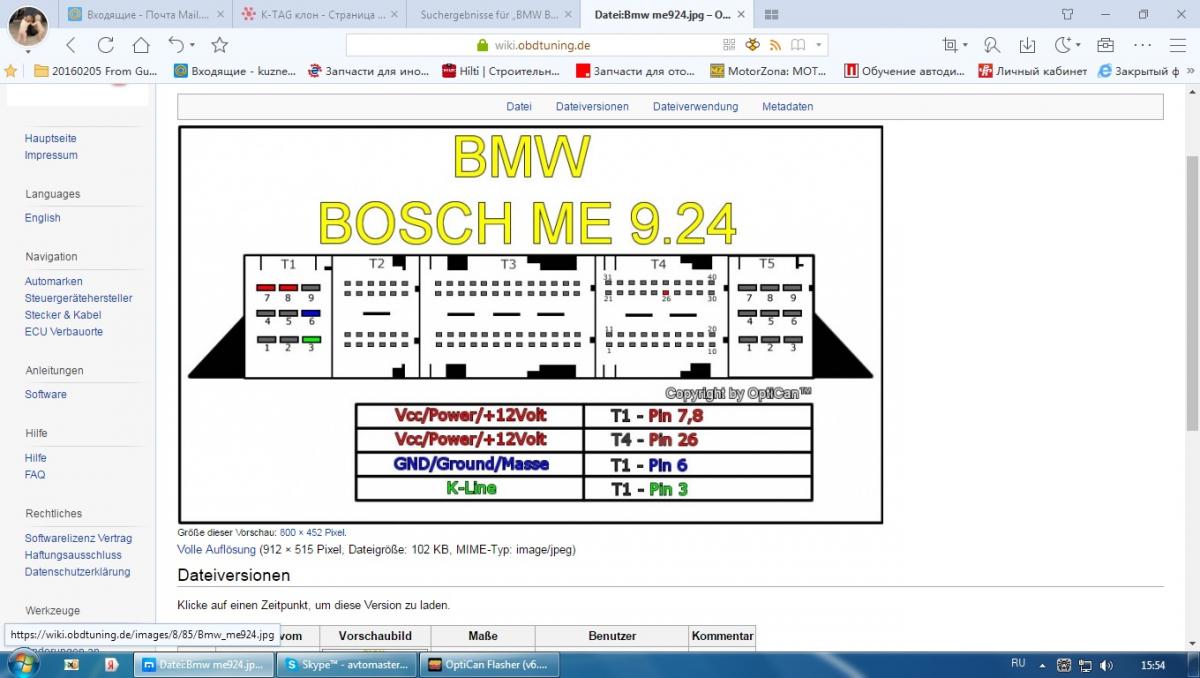

про головки знаю буду столик заказывать, щас вопрос стоит в работоспособности к-тага работает он или нет, китайцам написал те просят этот отправить им и типо вышлют новый, но отправлять точно не буду, вот и решил спросить может я накосячил где , на дб-15 питание замерял поступает при нажатии чтения или записи,
Где бы взять правильную распиновку для подключения ме 9.2 бош на столе с помощью дб-15
Вот что нашел
это уже третий вариант подключения)))) который я вижу
Как говориться, чем мог.
По мне этот блок на столе должен влет читаться.
А ктаг у Вас какой версии?
Сколько вариантов подключения у Вас не знаю, но по ДБ15 кабелю, других просто не нашёл, для такого блока.
Есть еще по бдм и все.
Дальше по обд колодке.
