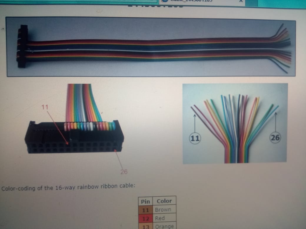

Доброго времени суток . мужики может есть у кого назначение контактов вот к этому шлейфу.
Спасибо но ищется полный распин для подключения по JTAG к mpc5566 не заявленого блок в ktag
Изменено пользователем tarchudik
Объясню подробнее распин блока у меня имеется блок cm2220 в ктаге он не заявлен. назначение контактов этого шнурка не где не могу найти что бы подключиться к этому блоку по JTAG.
