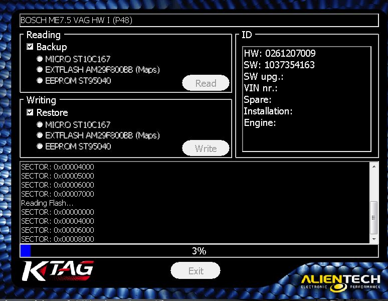

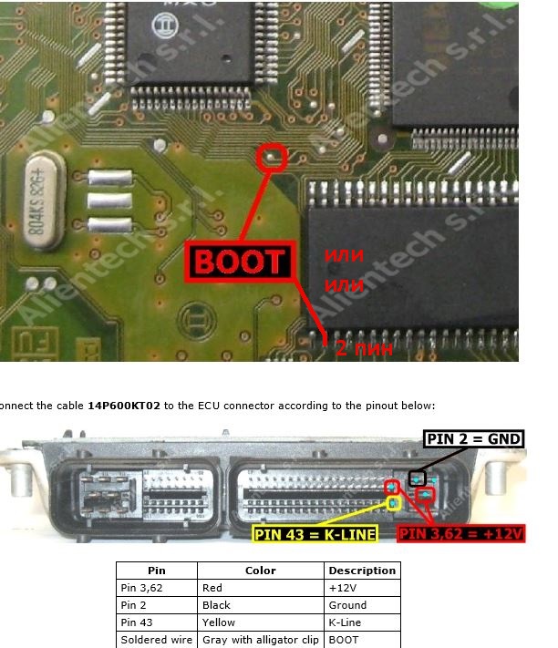

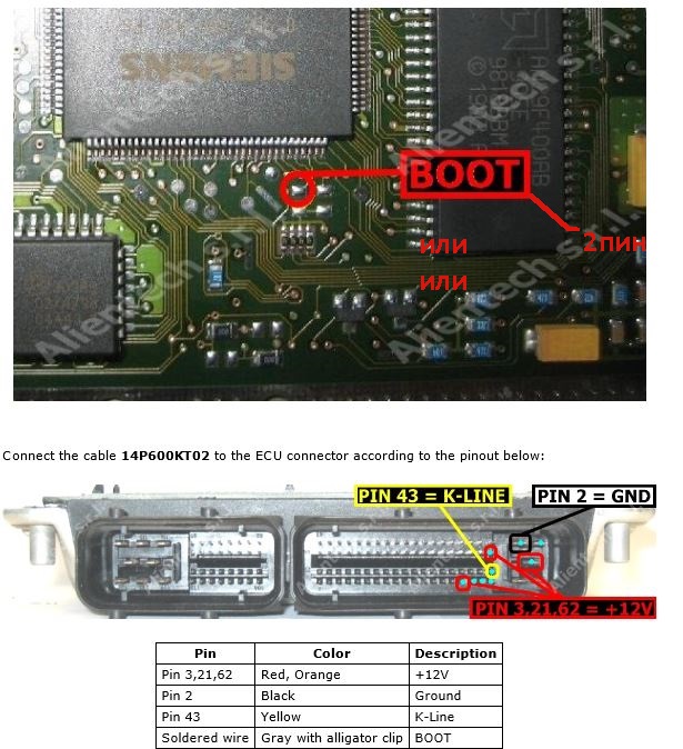

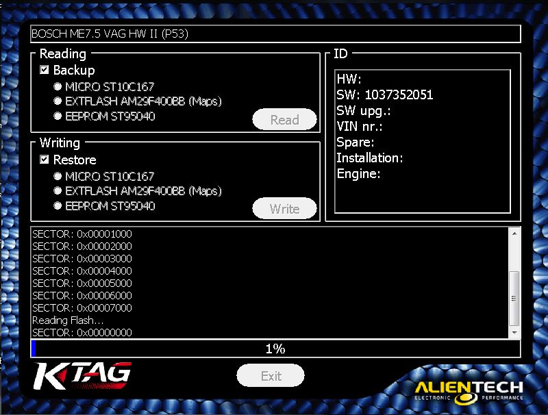

возвращаясь к вопросу..нашел пару ваговских блоков 7.1 и 7.5...вот как их надо читать ктагом...
блок 7.1 BOSH 0261207009
и блок 7.5 BOSH 0261206450
цеплялся к ногам минизажимом....
протоколы ктаг сам предлагает...вместо типа правильных))))
