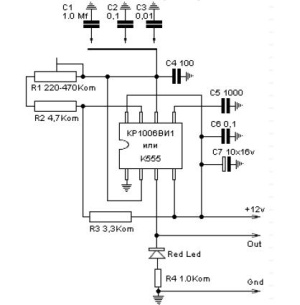

Парни, кому не жалко скинте пожалуйста схемку на моталку пробега для приоры без can. Нашел в нете на таймере ne555,собрал-не работает(похоже она для 2110,2115)

всё на этом таймере работает (крутится) и не только приора
Дома есть. Сейчас я на работе,попросили сделать моталку ,до этого не делал на приору и на 555. Нашел схему в нете,быстренько собрал и-не крутит...
Такую делаю и всё работает

Вот посмотри эту схему ,работает 100%(диапазон частот перекрывает любые потребности в данном вопросе)

поставь переменный резистор 100Ком между 6и7 ногой таймера и регулируй чистоту если память не изменяет она в пределах 1-1.5 Кhz ! а чистоту и мультиком померить можно! бывает и микры дохлые попадаются у меня один раз из десяти две только работали!

Делал моталку на TL494 для 2115, схема есть в датащите.
Плюсы:
+Наряжение питания до 40В (к автомобильной электронике, где-то такие требования),в сравнении у 555- 18В
+Выходной ток до 200мА, у 555 15мА.
