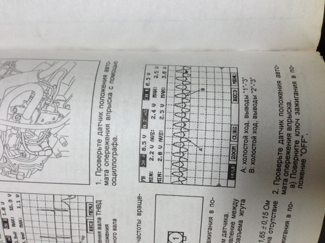

norilsk05 Опубликовано 4 марта, 2015 Опубликовано 4 марта, 2015 P1123 - Датчик положения автомата опережения впрыска (TPS) возможные причины: 1.Датчик TPS 2.Плунжер регулятора 3.Топливо 4.Разрыв или к.з.
norilsk05 Опубликовано 4 марта, 2015 Опубликовано 4 марта, 2015 а если у тебя провода оборваны к датчику!!! а ты клиентоса уже на снятие установку и диагностику ТНВД раскручиваешь!!!
