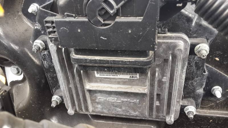

droid19 Опубликовано 24 июля, 2014 Поделиться Опубликовано 24 июля, 2014 кто может скинуть фото шильдика блока Delphi MT60 ? Ссылка на комментарий Поделиться на другие сайты Поделиться
Супер модератор Slavik k Опубликовано 24 июля, 2014 Супер модератор Поделиться Опубликовано 24 июля, 2014 что он ток даст ,не понятно чиплодырь по обд и читает и пишет калибры только и пока только с танцами мультифлешер и читает и пишет но контрольки пока не пересчитывает комбик читает ,пишет но криптует под свой формат bcf Ссылка на комментарий Поделиться на другие сайты Поделиться

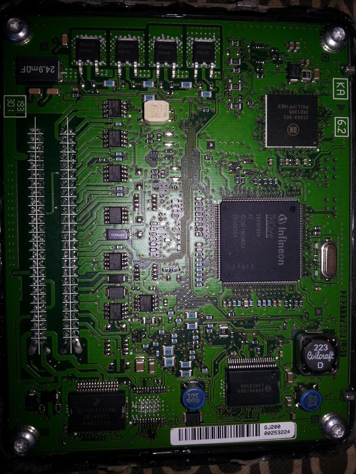

radick16 Опубликовано 24 июля, 2014 Поделиться Опубликовано 24 июля, 2014 (изменено) вот внутренности разбирается элементарно)) , естестно давно есть бины(чет с зимы уже первые джентры были прошиты), благо комбик сохраняет в открытом виде тоже. Чипэксплорер считает контроль, есть карты для этого блока. Изменено 24 июля, 2014 пользователем radick16 Ссылка на комментарий Поделиться на другие сайты Поделиться
Rins Опубликовано 25 июля, 2014 Автор Поделиться Опубликовано 25 июля, 2014 как в бут переводите.? ногу проца поднимать надо? Ссылка на комментарий Поделиться на другие сайты Поделиться
strannik-62- Опубликовано 25 июля, 2014 Поделиться Опубликовано 25 июля, 2014 как в бут переводите.? ногу проца поднимать надо? Надо. Ссылка на комментарий Поделиться на другие сайты Поделиться

motodor12 Опубликовано 18 сентября, 2014 Поделиться Опубликовано 18 сентября, 2014 (изменено) что он ток даст ,не понятно чиплодырь по обд и читает и пишет калибры только и пока только с танцами мультифлешер и читает и пишет но контрольки пока не пересчитывает комбик читает ,пишет но криптует под свой формат bcf в мультике вроде этот блок не заявлен - там , что трикор стоит ? Сразу не посмотрел фото ,только не понятно ,что за проц Изменено 18 сентября, 2014 пользователем motodor12 Ссылка на комментарий Поделиться на другие сайты Поделиться
Супер модератор Slavik k Опубликовано 18 сентября, 2014 Супер модератор Поделиться Опубликовано 18 сентября, 2014 трикор 1762 Ссылка на комментарий Поделиться на другие сайты Поделиться

Супер модератор Slavik k Опубликовано 25 сентября, 2014 Супер модератор Поделиться Опубликовано 25 сентября, 2014 именно этого блока там нет , а читать и писать трикор надо именно в мт 60 и пока вы не поднимете нужную лапу и не добавите нужный резик у вас ни чего не получится Ссылка на комментарий Поделиться на другие сайты Поделиться
aaaaaaaaaa2001 Опубликовано 25 сентября, 2014 Поделиться Опубликовано 25 сентября, 2014 читал и писал и мт60 и мт80 мультиком,все делается на ура,в хелпе все расписанно по работе с этим процем(В ХЕЛПЕ ОПИСАНА ПРОЦЕДУРА РАБОТЫ С ПРОЦЕССОРОМ А НЕ С ЭБУ!!!) работайте с процессором,и будет вам щастье Ссылка на комментарий Поделиться на другие сайты Поделиться
