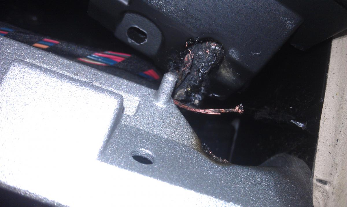

Ура,нашёл. Оказалось КЗ в подлокотнике с правой стороны. Жгут который идёт на телефон. жгут обгорел от подлокотника до левого заднего крыла и до правого заднего крыла. У владельца горел предохранитель переодически. купил на заправке упаковку предохранителей (видать китайских не перегораемых). Итог сплавился жгут

А из за чего поплавилась проводка не выяснил? Что то же жгло предохранитель :noflood: или провод просто перетерся?
проводка поплавилась, из-за того что не перегорел предохранитель китайский. а КЗ было в подлокотнике, провод перетерся и коротил на мет. часть подлокотника. на фото видно- металл закопчёный
