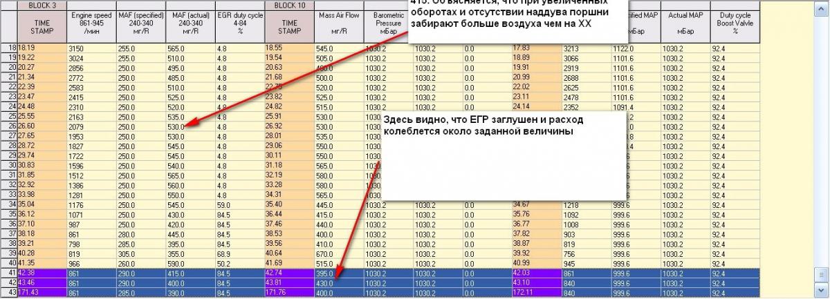

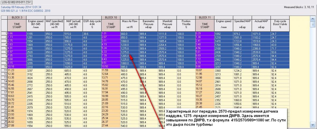

052 Опубликовано 12 февраля, 2014 Опубликовано 12 февраля, 2014 (изменено) 415 мг воздуха за один ход поршня для мотора 1.9(1860 см). Для 2500 -5 цил это 500 мг. Немного графических иллюстрации вполне исправного экземпляра ДМРВ, который хотят приговорить.П.С. На второй картинке торможение двигателем и расход не 415 объясняется повышенным разрежением от работы ДВС. Изменено 12 февраля, 2014 пользователем 052
052 Опубликовано 12 февраля, 2014 Опубликовано 12 февраля, 2014 (изменено) П.С Пардон за арифметику 1860/4=465мг . Расход воздуха 2570/989*465=1210 мг, и дыр там похоже нет.П.с 415 для 2500 V6 мотора. Изменено 12 февраля, 2014 пользователем 052
