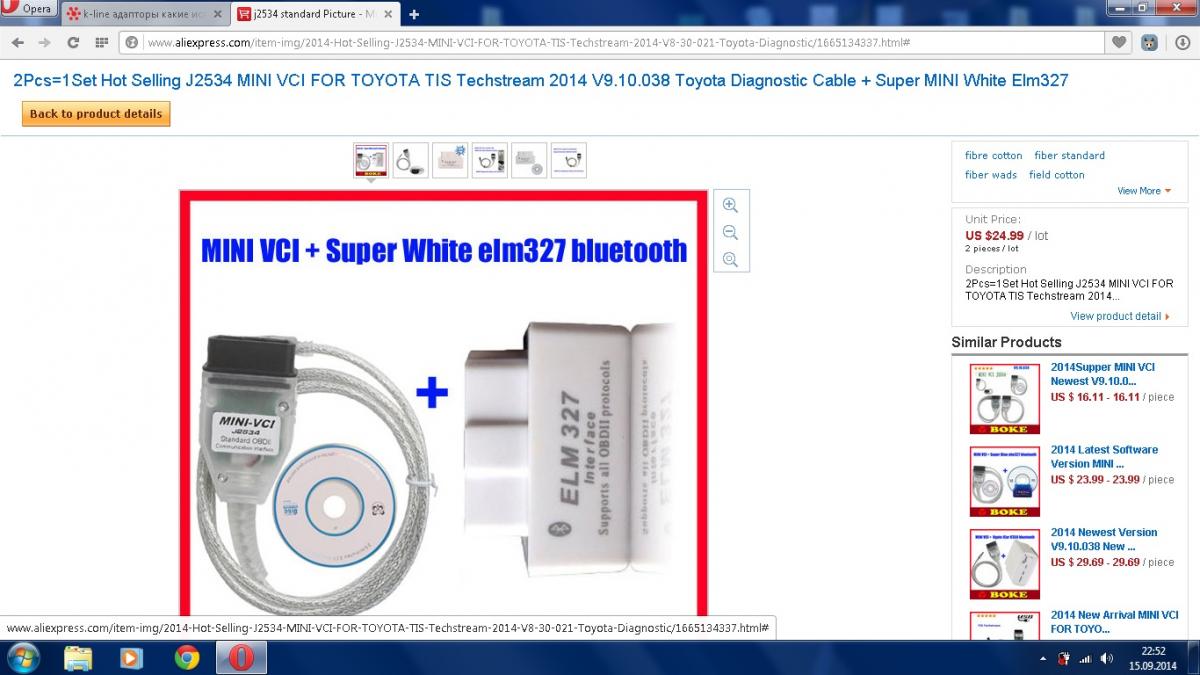

Нет по ссылке там совсем не картинка)) Есть вопрос таместь в продаже 2014 Последняя версия V9.10.038 MINI VCI интерфейс для TOYOTA TIS Techstream это находит по поиску j2534 это устройство заменяет то что продают на сайте чиплодыря?
Программа может работать с тремя видами адаптеров: K-line адаптер, ELM327, а также J2534 (MiniVCI, OpenPort 2.0 и подобные) (в бесплатной версии данный адаптер не поддерживается). ELM327 и J2534 can-шину поддерживают, а что вам пришлют-??? С алиэкспресса пока всё доходило и соответствовало китайскому качеству, с чиплодыревским чтобы сравнить, надо его иметь, у меня такой возможности нет, но может кто то ещё прочитает это и ответит, можно их сравнивать или нет.

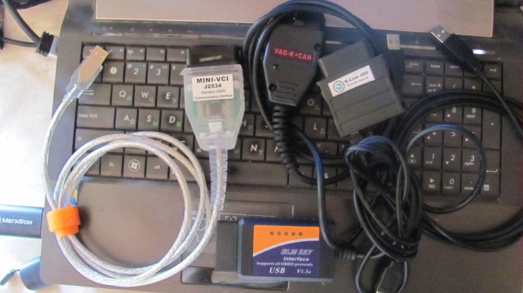

Проверил прогогу на УАЗ Патриот МЕ17.9.7 Евро3 ЗМЗ409 с K-Line 409 Русская версия, VAG-K+KAN Commander Full 1.4 (чёрный), MINI-VCI J2534, ELM 327 USB v1.5a, ELM 327 Bluetooth v1.5. С ELM Bluetooth глючит, теряет связь.
В большинстве случаев отвал блютус адаптера это следствие неисправности ВВ
ВВ - это что?
Думаю что имелось в виду Высоковольтная часть...
А высоковольтная часть - это что? И где и в чём? Я двигательне заводил. Только ключ повёрнут. Чему там фонить?
Ноут от своей батареи питается. Раньше Блутусу никто не мешал работать.
Давайте дождёмся комментария от автора "ВВ"
Не я один не Ванга, чего гадать ...
именно это и имелось в виду
Физику процесса объясните пожалуйста. Куда копать?
Виктор об этом знает? В инструкции к программе, при использовании блутуса, упоминания о таком нюансе нет. А должно было бы быть, коли ситуация распространённая.
