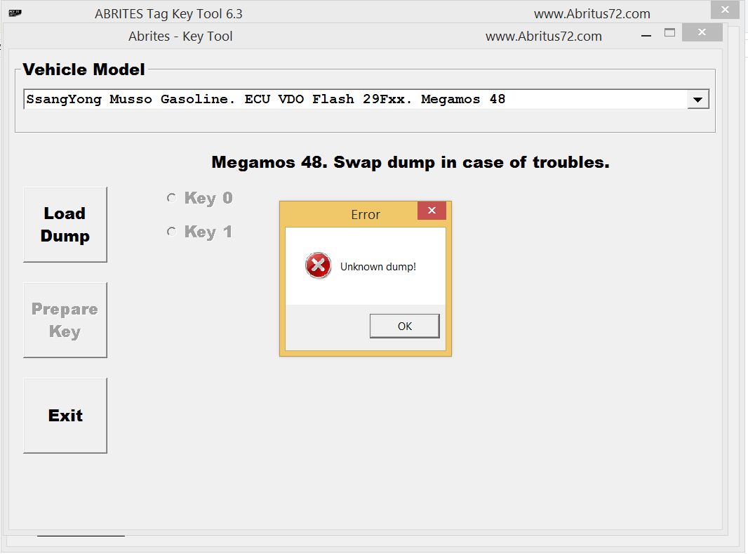

FJR ROAD PARTNER 2009 ..2.3 л..Кто сталкивался ,чем можно привязать ключики ? Т300..SBB...X-100...лаунч...курят в стороне... если не ошибаюсь о же Ссанёнг муссо

Есть у Тагаза свой дилерский прибор-он точно ложит,называется Scan One
Танго кладёт,только по дампу 29F400.
Танго кладет,только не заводится машина

И еще вопросик 48 чип как подготовить для прописи в саненг через диагнозу?

Главное чтоб не закрыт был чип, а так должен залезть без подготовки
Не лезит 48 по всякому пробывал....и кайрон был тож не лезит
в IPROG+ тоже заявлено , сам ещё не пробывал
заявлено две разновидности моторника

Привязывал дилером как Актион
....у кого есть дампик посмотреть на Абрите интересно ?
