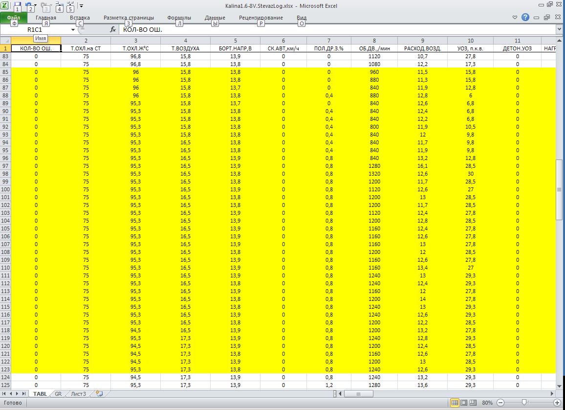

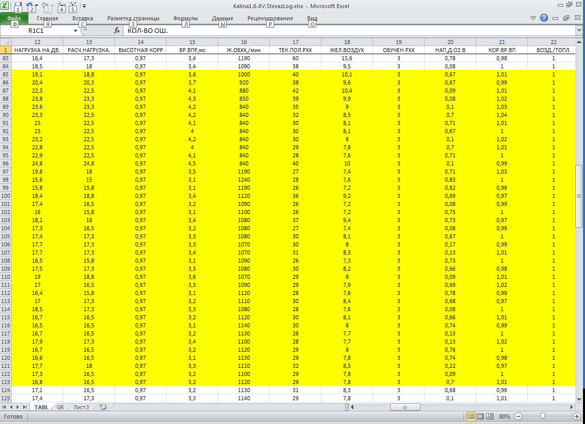

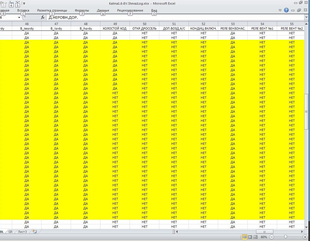

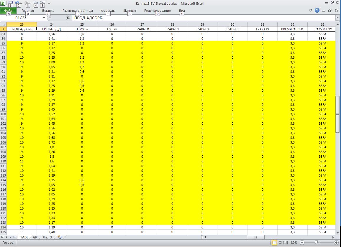

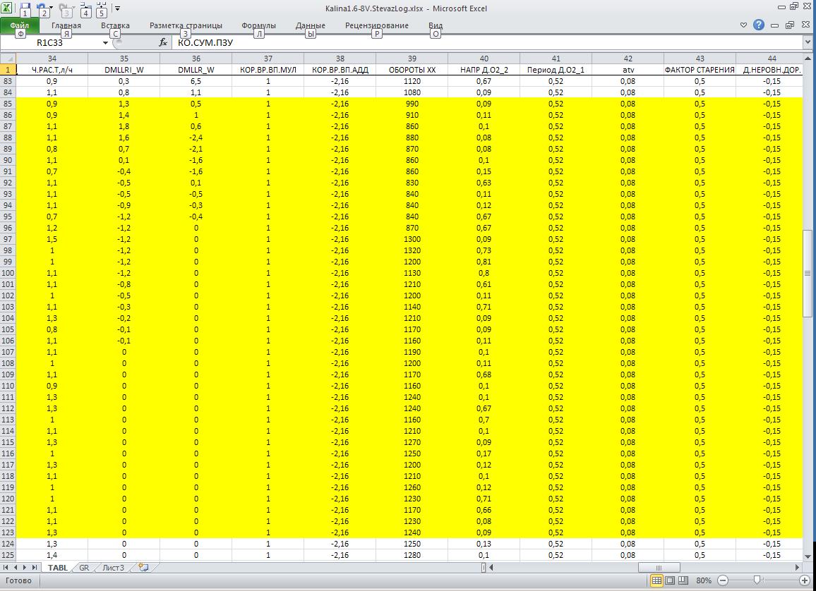

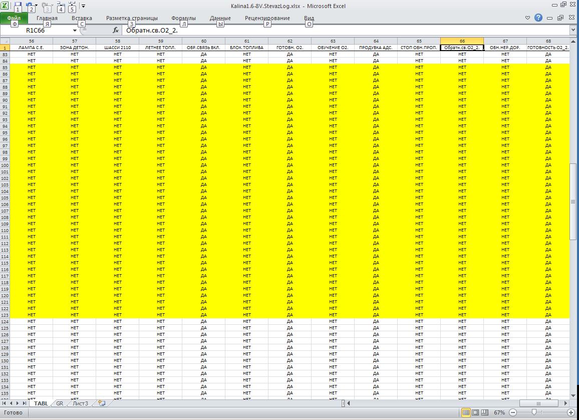

YUstaf Опубликовано 2 марта, 2014 Автор Опубликовано 2 марта, 2014 (изменено) По совету avovik скрины к архиву Kalina1.6-8V.StevazLog.rar Изменено 2 марта, 2014 пользователем YUstaf
