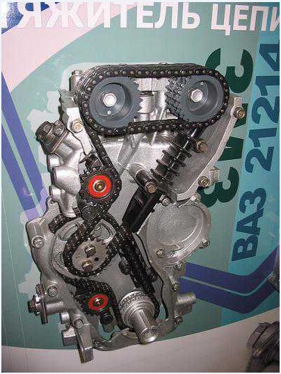

geshanam631 0 Опубликовано: 2 марта 2014 Е-2 и Е-3 разный диаметр втулки звена цепи, помоему 4.,0 и 6,5 мм. По моему так, но точно не помню. Е-4 не знаю. Кто такое видел ? Три цепи Поделиться сообщением Ссылка на сообщение Поделиться на других сайтах
ironhorse 0 Опубликовано: 2 марта 2014 Е-2 и Е-3 разный диаметр втулки звена цепи, помоему 4.,0 и 6,5 мм. По моему так, но точно не помню. Е-4 не знаю. Кто такое видел ? Три цепи Ивращение какое то, в чем смысл то? То что разной длинны цепи есть, под разные натяжители, знаю, про разный диаметр втулок, для разных норм токсичности, не слыхал. Поделиться сообщением Ссылка на сообщение Поделиться на других сайтах
geshanam631 0 Опубликовано: 2 марта 2014 (изменено) Третья цепь, на рисунке, уменьшает нагрузку на вторую (верхнюю), сдерживает рывки РВ. Увеличение ресурса ГРМ. Там и гидрики ПИЛОТ. Изменено 2 марта 2014 пользователем geshanam631 Поделиться сообщением Ссылка на сообщение Поделиться на других сайтах
ahim 0 Опубликовано: 2 марта 2014 Третья чем она натягивается? По-моему она тут как козе баян. Поделиться сообщением Ссылка на сообщение Поделиться на других сайтах
ironhorse 0 Опубликовано: 2 марта 2014 Третья цепь, на рисунке, уменьшает нагрузку на вторую (верхнюю), сдерживает рывки РВ. Увеличение ресурса ГРМ. Там и гидрики ПИЛОТ. Не может она ничего сдерживать. она не натянута, она просто болтается увеличивая механические потери. если даже предположить что она будет натянута, то она всего лишь разгрузит участок цепи между распредвалами, основная же нагрузка на участке распредвал-промвал, да и успокоителя на ней что то не заметно... лишний шум будет,да и только Поделиться сообщением Ссылка на сообщение Поделиться на других сайтах
geshanam631 0 Опубликовано: 2 марта 2014 Ребята, это не моё изобретение. Я увидел, сохранил. Если ещё раз попаду на этот ресурс, прихвачу ссылочку. Меня больше всего интересует тот вопрос, из-за которого я создал тему, а это попутно, для инфы. Поделиться сообщением Ссылка на сообщение Поделиться на других сайтах
ironhorse 0 Опубликовано: 2 марта 2014 Ребята, это не моё изобретение. Я увидел, сохранил. Если ещё раз попаду на этот ресурс, прихвачу ссылочку. Меня больше всего интересует тот вопрос, из-за которого я создал тему, а это попутно, для инфы. Когда то очень активно всякие приблуды продавались под карбюратор, я тогда только-только папиного москвича осваивать стал) ну и купил по глупости, до сих пор в гараже где то валяется, но у той приблуды хотя бы название красивое, турбохомогенезатор! кому не скажешь что у меня в гараже турбохомогенизатор есть не верят) Так вот это все из той же серии, включая "идеальную фазу". Турбохомогенизаторы все это. Поделиться сообщением Ссылка на сообщение Поделиться на других сайтах
