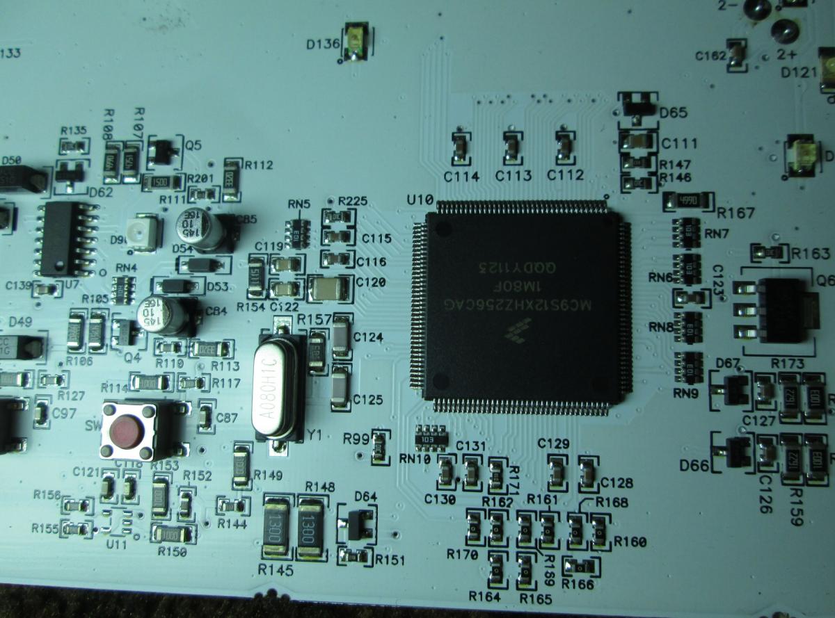

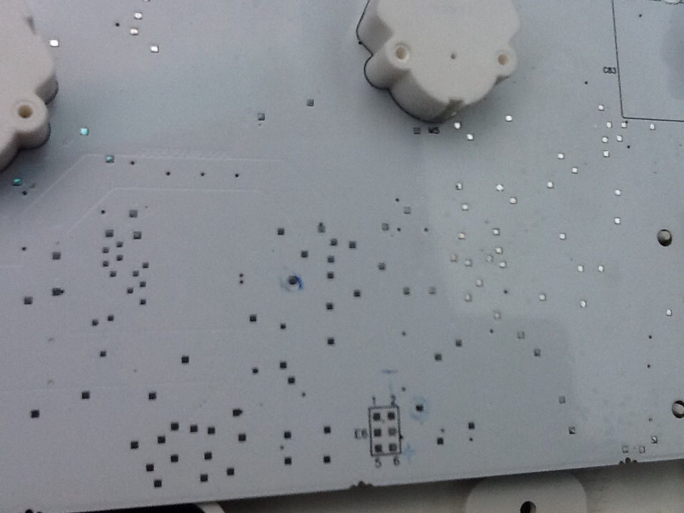

Тиг Опубликовано 4 марта, 2014 Опубликовано 4 марта, 2014 Добрый день я новичок, занимаюсь коррекцией. Есть ли у Вас схема подключения упой на камаз 2013 года там моторолла 9s12xhz256. Заранее благодарен.
goga Опубликовано 4 марта, 2014 Опубликовано 4 марта, 2014 Добрый день я новичок, занимаюсь коррекцией. Есть ли у Вас схема подключения упой на камаз 2013 года там моторолла 9s12xhz256. Заранее благодарен. Подключение не представляет интереса, все стандартно. Намного интересней сам дамп, а там есть две разновидности.
Тиг Опубликовано 4 марта, 2014 Автор Опубликовано 4 марта, 2014 Подключение не представляет интереса, все стандартно. Намного интересней сам дамп, а там есть две разновидности. Ну для новичка имеет интерес. Надо до дампа еше дойти, по пятачкам не прочитать.
phantom Опубликовано 5 марта, 2014 Опубликовано 5 марта, 2014 (изменено) дамп надо?ни чего сложного в подключении нет. Изменено 5 марта, 2014 пользователем phantom
vladimir_vl Опубликовано 5 марта, 2014 Опубликовано 5 марта, 2014 Подключение не представляет интереса, все стандартно. Намного интересней сам дамп, а там есть две разновидности. там все таки есть нюансы, просто через разъем бдм ее не считать, вернее считать можно, только у упы питания не хватает, а вот если отдельно пять вольт на разъем, или всю панель запитать , то все окей
megaw Опубликовано 5 марта, 2014 Опубликовано 5 марта, 2014 Добрый день я новичок, занимаюсь коррекцией. Есть ли у Вас схема подключения упой на камаз 2013 года там моторолла 9s12xhz256. Заранее благодарен. А что сложного глянуть в help upa и подключить? там все таки есть нюансы, просто через разъем бдм ее не считать, вернее считать можно, только у упы питания не хватает, а вот если отдельно пять вольт на разъем, или всю панель запитать , то все окей У upa есть внешнее питание же
vladimir_vl Опубликовано 5 марта, 2014 Опубликовано 5 марта, 2014 У upa есть внешнее питание же не поможет, ...да же если галочку (защиту убрать)

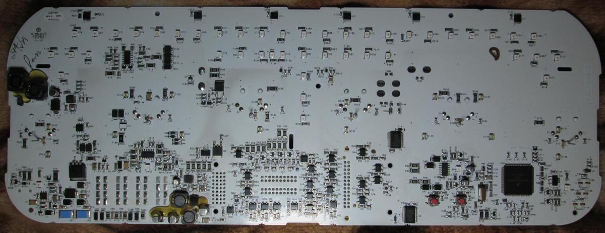

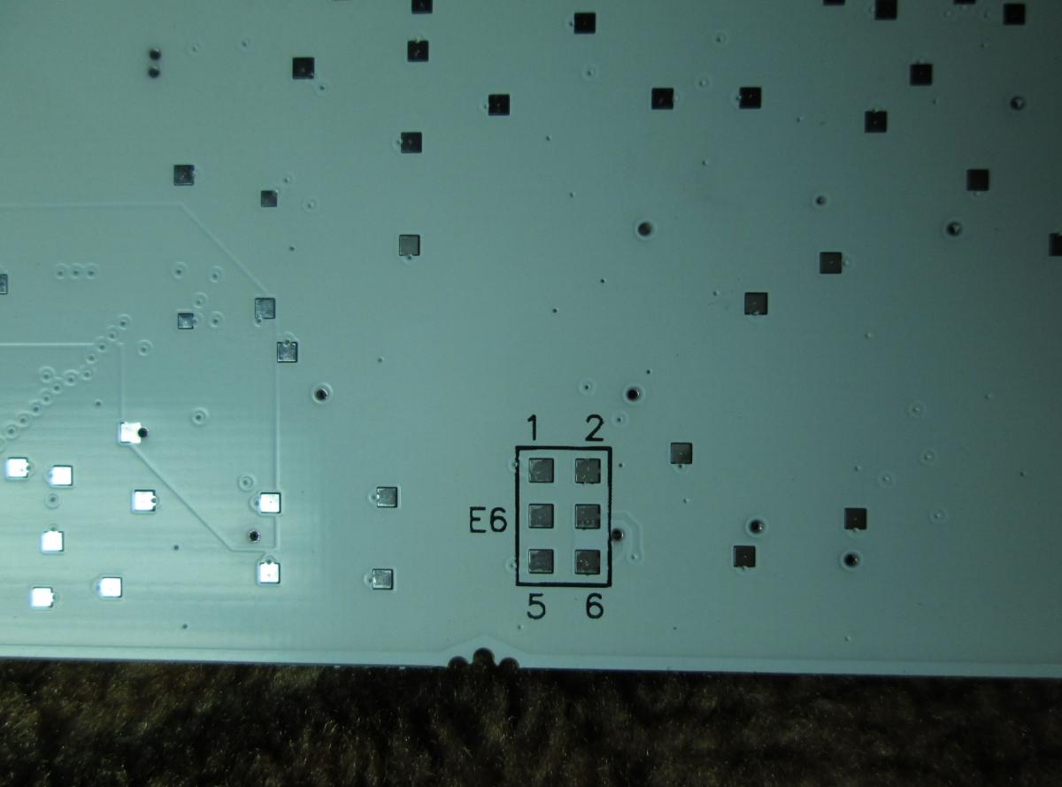

димончик Опубликовано 5 марта, 2014 Опубликовано 5 марта, 2014 там все таки есть нюансы, просто через разъем бдм ее не считать, вернее считать можно, только у упы питания не хватает, а вот если отдельно пять вольт на разъем, или всю панель запитать , то все окей Там вроде на разьеме чего-то не хватает.То-ли BKGD,то-ли RESET? Давно прозванивал и уже не помню.Поэтому читал по точкам Ипрогом.Внешнее питание не подавал....Поправьте меня,если я ошибаюсь.
димончик Опубликовано 5 марта, 2014 Опубликовано 5 марта, 2014 на разъеме все ок С разьема читать я не пробовал так как вызвонить не удалось.

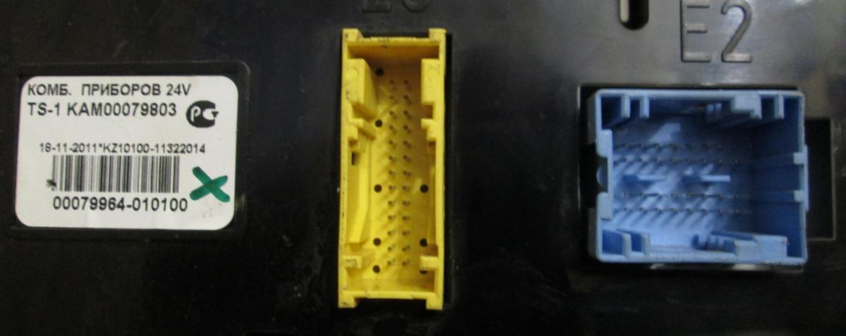

desufa Опубликовано 5 марта, 2014 Опубликовано 5 марта, 2014 подключение?вот)))а если серьезно,то какая доска на стол попала? TS-1 или ЭЛАРА?
димончик Опубликовано 5 марта, 2014 Опубликовано 5 марта, 2014 подключение?вот)))а если серьезно,то какая доска на стол попала? TS-1 или ЭЛАРА? TS-1 попала...Ребята!Если кому не жаль,поделитесь подключением в личку.

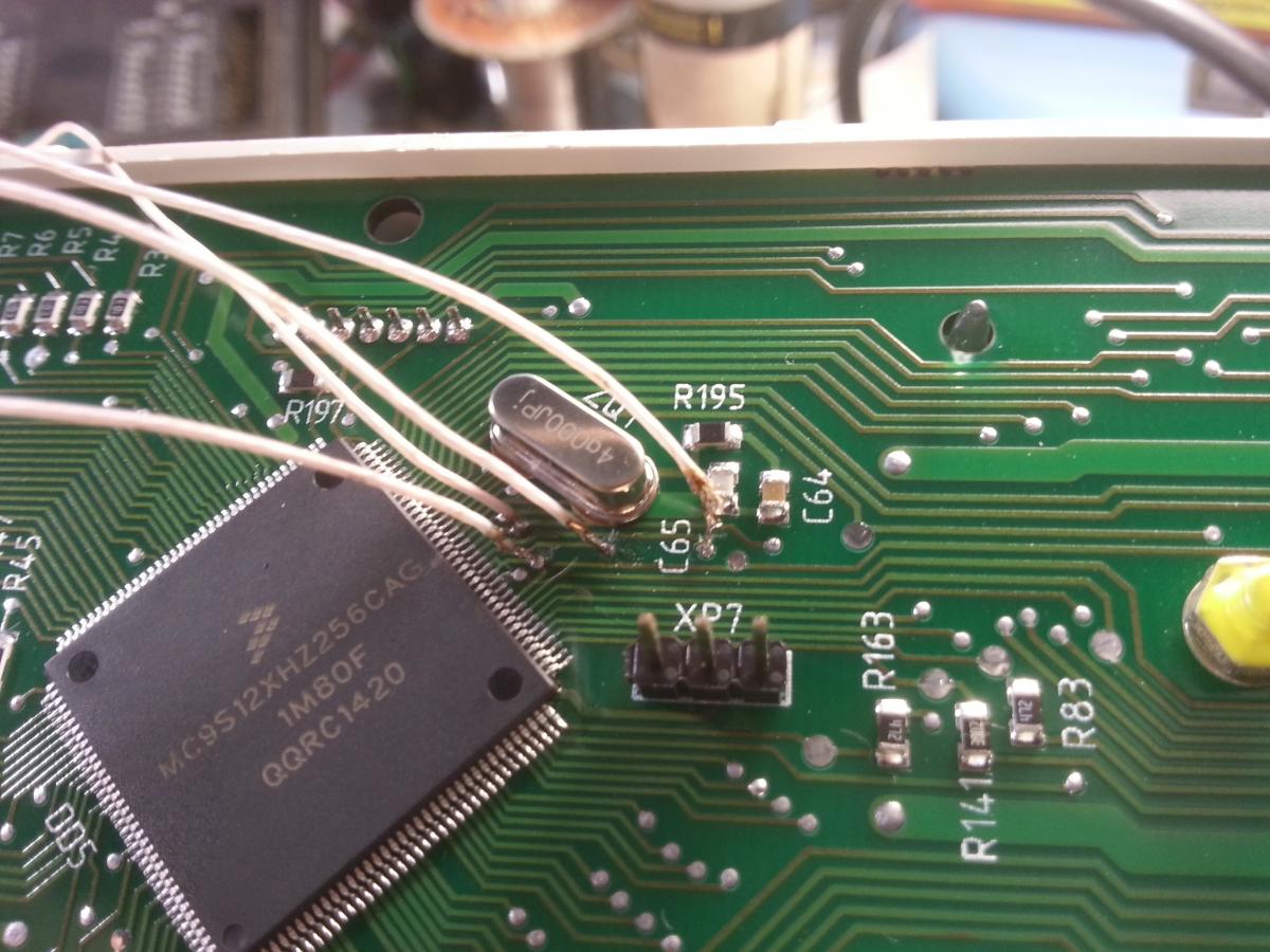

Тиг Опубликовано 5 марта, 2014 Автор Опубликовано 5 марта, 2014 Мужики всем большое спасибо, прочитал и дамп подогнали на 44000км. Сфоткал торопился очень но может кому нибудь понадобится.
димончик Опубликовано 5 марта, 2014 Опубликовано 5 марта, 2014 Мужики всем большое спасибо, прочитал и дамп подогнали на 44000км. Сфоткал торопился очень но может кому нибудь понадобится. На бдм разьем тоже не смогли вызвонить?
arteorlo Опубликовано 5 марта, 2014 Опубликовано 5 марта, 2014 Мужики всем большое спасибо, прочитал и дамп подогнали на 44000км. Сфоткал торопился очень но может кому нибудь понадобится. так как зделал то? к процу подключался. питание подовал или как?
димончик Опубликовано 5 марта, 2014 Опубликовано 5 марта, 2014 так как зделал то? к процу подключался. питание подовал или как? На фото же написано + и - на разьеме.Две точки бкгд и ресет.
Тиг Опубликовано 5 марта, 2014 Автор Опубликовано 5 марта, 2014 Там на фото два питачка взяты в кружок ручкой, питание не подовал.
