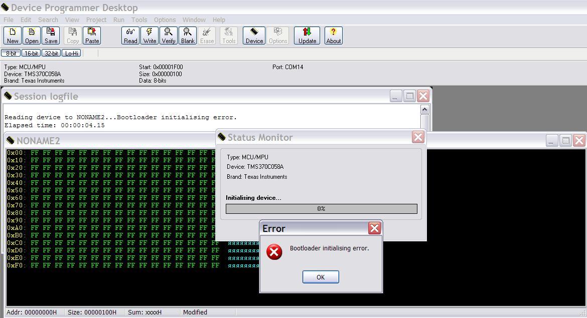

GuesTTT 1 Опубликовано: 12 марта 2014 Попробовал другой блок питания (трансформаторный) 14.8В. Подал на Vpp 12.8В. И ничего. Вот скрин: Какие ещё будут предложения? Поделиться сообщением Ссылка на сообщение Поделиться на других сайтах

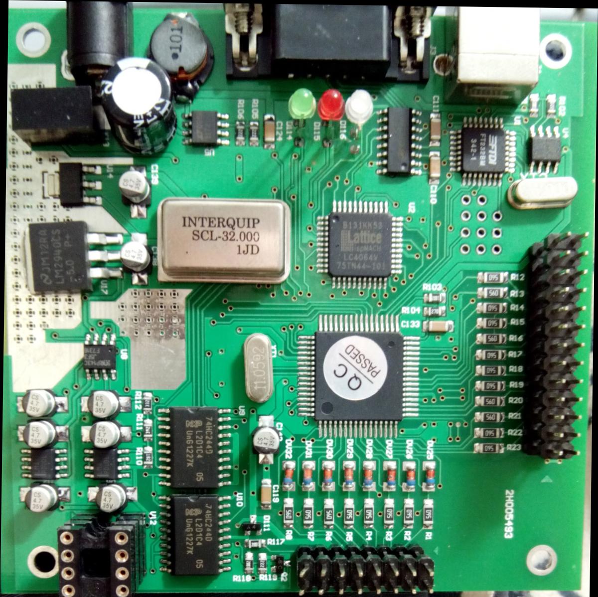

serg2000 0 Опубликовано: 12 марта 2014 плата икспрога синяя наверно???? Поделиться сообщением Ссылка на сообщение Поделиться на других сайтах
GuesTTT 1 Опубликовано: 12 марта 2014 плата икспрога синяя наверно???? Нет, зелёная. Если быть точнее, то точно такая же, только без наклейки на атмеге. Фото с просторов. Поделиться сообщением Ссылка на сообщение Поделиться на других сайтах
