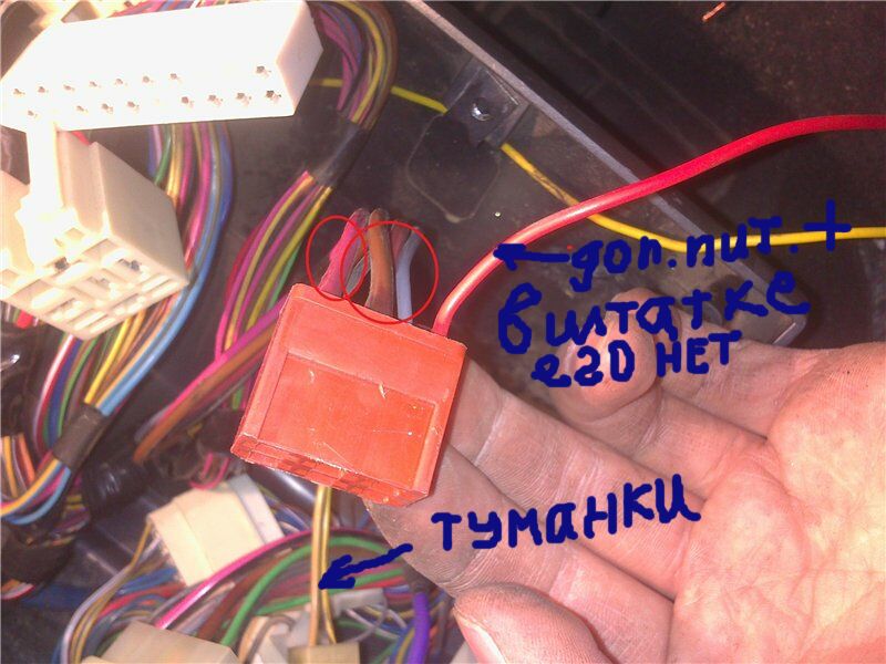

yura-erohin Опубликовано 15 марта, 2014 Поделиться Опубликовано 15 марта, 2014 Всем здравствуйте, вчера всю проводку проложил аккуратно в гофру, и когда разбирал, то увидел вот такую штуку, провода идут от красной фишки с монтажного блока, и потом соединяются вот такой фишкой с которой случилась такая беда, по проводке никогда не было замечаний все хорошо работает( один раз было как то все отключил а туманки работали, крышку предохранителей открыл закрыл и выключились, все прошло больше никогда ничего подобного не было! а сейчас увидел такое) авто 2008 года 21124 вот и хотел бы узнать распиновку этой фишки узнать куда идут провода! провода я эти отрезал зачистил и спаял через новый разъем все аккуратно! подозреваю это случилось из-за плохого контакта в самой этой фишке вот и нагревалась, если идти далее по проводке то все нормально такого больше не встретил у себя на авто! по схемам смотрел но не нашел куда идет эта фишка. спасибо. и возле сомой красной фишки немного поджарилось! если это идет на туманки то в них стоит ксенон! Ссылка на комментарий Поделиться на другие сайты Поделиться

димончик Опубликовано 15 марта, 2014 Поделиться Опубликовано 15 марта, 2014 В верхнем фото: 2 серых-ближний свет. 2 зеленых-дальний свет. Красный-стартер. 2 коричневых и 1 красный оплавленные это +(там выше есть точка,где они соединены вместе) В нижнем фото: 2 серых-ближний свет. Розовый и коричневый это + .Идут с разьема на верхнем фото. В 15.03.2014 в 19:23, yura-erohin сказал: и никто ничего сказать не может? Проводов на туманки в обоих разьемах нет.Провода оплавились из-за плохого контакта в разьемах.Это болезнь этих автомобилей. Туманки 2 желтых в нижнем фото.Из красного разьема тонкий красный провод-дополнительное питание чего-то.В штатной проводке его нет. Ссылка на комментарий Поделиться на другие сайты Поделиться
yura-erohin Опубликовано 16 марта, 2014 Автор Поделиться Опубликовано 16 марта, 2014 В 15.03.2014 в 20:34, димончик сказал: В верхнем фото: 2 серых-ближний свет. 2 зеленых-дальний свет. Красный-стартер. 2 коричневых и 1 красный оплавленные это +(там выше есть точка,где они соединены вместе) В нижнем фото: 2 серых-ближний свет. Розовый и коричневый это + .Идут с разьема на верхнем фото. Проводов на туманки в обоих разьемах нет.Провода оплавились из-за плохого контакта в разьемах.Это болезнь этих автомобилей. Туманки 2 желтых в нижнем фото.Из красного разьема тонкий красный провод-дополнительное питание чего-то.В штатной проводке его нет. Дмитрий спасибо, понял, ну так и думал то что плохой контакт, теперь Эти провода сидят плотно в новом разъеме. Ссылка на комментарий Поделиться на другие сайты Поделиться
абтрак Опубликовано 19 марта, 2014 Поделиться Опубликовано 19 марта, 2014 Это силовые провода идут от генератора на питание всё и вся(кроме эбу), болезнь ВАЗов 10го семейства. Даже на новом разъёме через некоторое время появляется такая же фигня. А по сему - отрезаешь провода от фишки с обоих сторон, соединяешь и пропаиваешь ( если короткие можно удлиннить), проверено на куче подобных авто. Ссылка на комментарий Поделиться на другие сайты Поделиться
yura-erohin Опубликовано 19 марта, 2014 Автор Поделиться Опубликовано 19 марта, 2014 В 19.03.2014 в 04:21, абтрак сказал: Это силовые провода идут от генератора на питание всё и вся(кроме эбу), болезнь ВАЗов 10го семейства. Даже на новом разъёме через некоторое время появляется такая же фигня. А по сему - отрезаешь провода от фишки с обоих сторон, соединяешь и пропаиваешь ( если короткие можно удлиннить), проверено на куче подобных авто. именно так и сделал))) Ссылка на комментарий Поделиться на другие сайты Поделиться
