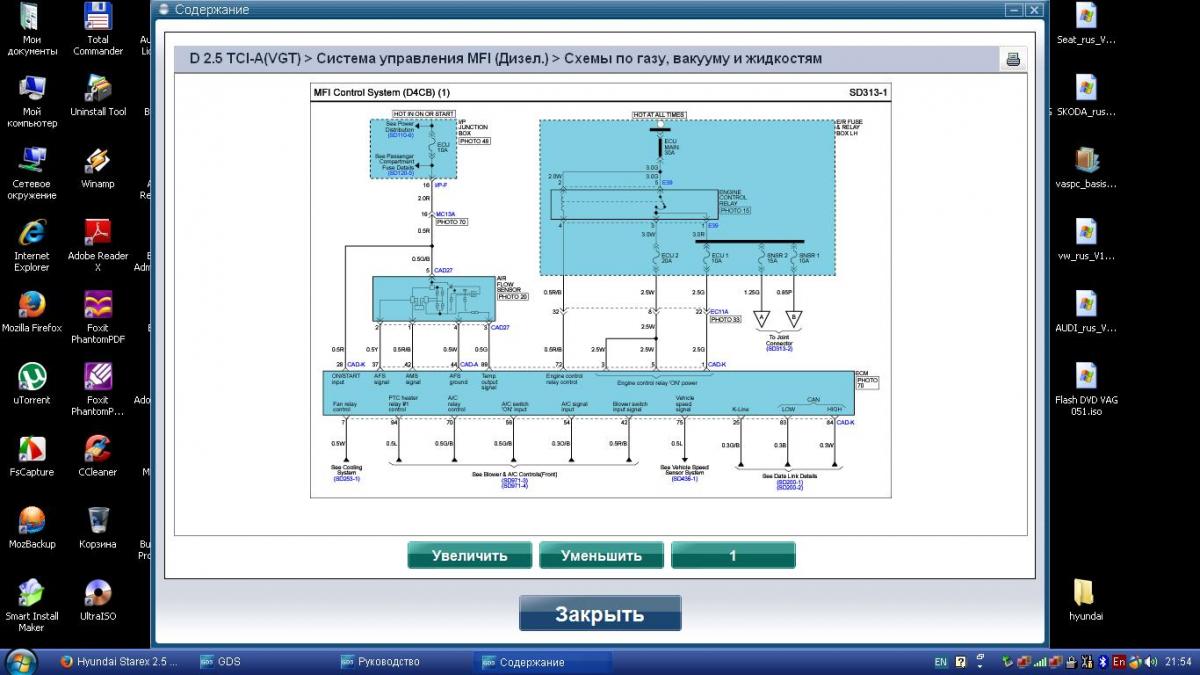

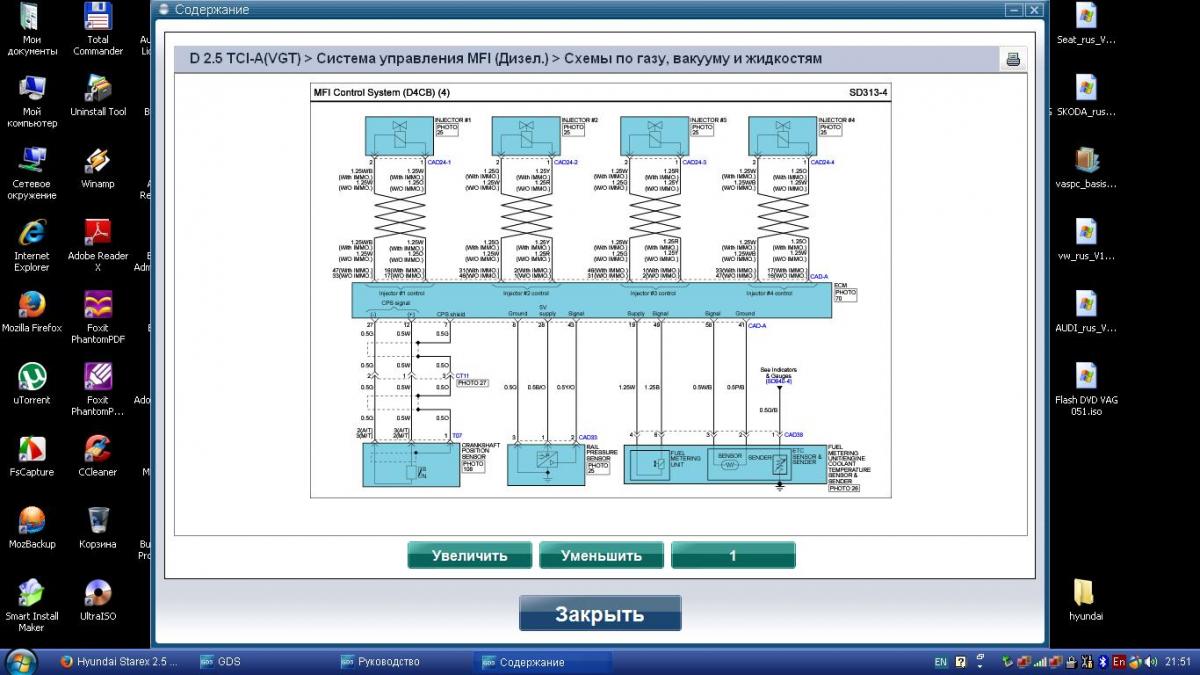

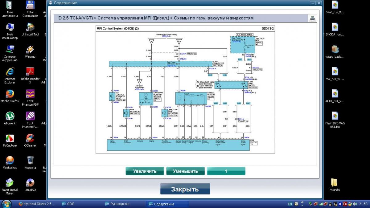

Крокодил Опубликовано 19 марта, 2014 Опубликовано 19 марта, 2014 Добрый вечер всем , имеется Hyundai Starex 2.5 D (145 л.с) 2008 год . Коленчатый вал прокручивается стартером , вспышек нет ...... Коды неисправности ЭБУ не фиксирует , синхронизация есть , нет импульсов управления на форсунках дизеля. Нужна схема системы управления двигателем , прошу помощи .

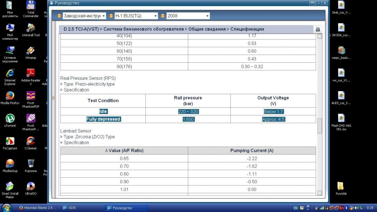

Крокодил Опубликовано 20 марта, 2014 Автор Опубликовано 20 марта, 2014 Начать нужно с давления топлива и датчика распредвала. Сколько должно быть давление ? Его уровень определять сканером по датчику ? ... или механическим манометром ?( для больших давлений у меня нет ) .
zaveruha Опубликовано 20 марта, 2014 Опубликовано 20 марта, 2014 Сканером нужно смотреть. на разных машинах давление немного разное, должно быть около 120бар
komond Опубликовано 20 марта, 2014 Опубликовано 20 марта, 2014 Сколько должно быть давление ? Его уровень определять сканером по датчику ? ... или механическим манометром ?( для больших давлений у меня нет ) .
Крокодил Опубликовано 20 марта, 2014 Автор Опубликовано 20 марта, 2014 Спасибо , завтра посмотрю .... значения я не помню . Там в сканере было по давлению топлива два параметра : - Давление топлива - кПа - Давление в топливной рампе - кПа Со вторым ясно , а что значит первый ? ...
zaveruha Опубликовано 20 марта, 2014 Опубликовано 20 марта, 2014 Обычно есть "рекомендуемое" и актуальное давление. Должно совпадать.
