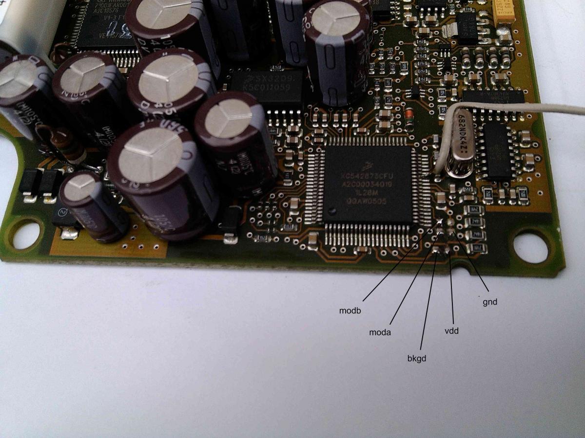

Согласен,и чтобы не ошибаться, сначала находим GRND. Это та самая печка от которой нужно плясать с этими панелями.

гляньте мож что подскажите.на площадке не выведен ресет и какой шанс открытого бдм
отвечу сам .отвод сброса действительно не подведен к площадке поэтому паял к ноге проца .бдм также открыт и проблем с прошивкой не возникло.ну и в дополнение это был мой первый моторолла!
