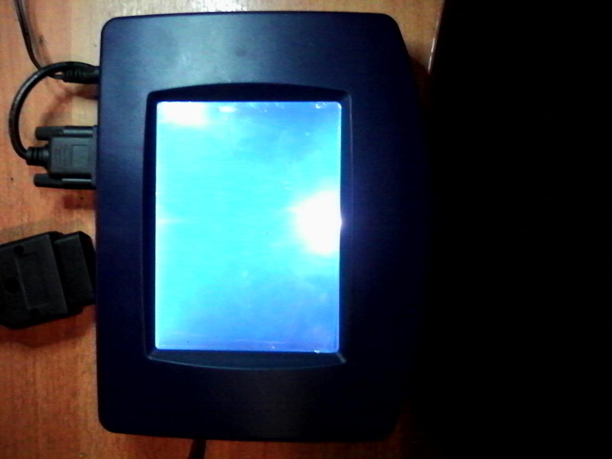

Не ставте эти прошивки.Я стал заливать в свой прогер и он глюкнул(белый экран) (((. Теперь придётся решать вопрос с китайцами о замене или ремонте.Жаль как раз сезон пошёл бл......ь((((((( серийный 590C8F0E0000

не придётся обратись к нему http://www.auto-bk.ru/forum/user/23641/ востанавливает их после увала

Судя с того что указан серийник 590C8F0E0000 - могу с уверенностью сказать, что это ЛАЖА. Серийник - 590C8F0E0000 - это самый массовый китайский клон(в основном на зеленых платах), который VIKTOR(с кархелпа) - терпеть не может, он всячески старается всем владельцам этих приборов с таким серийником, рассказать что они лохи и пусть выкинут свои приборы, вот от этого пошли байки про более качественные синие платы, и всякую подобную чуш. В общем этот софт изначально врядли является настоящим, да и роли это не играет, ведь серийник указан не верный. Просто VIKTOR зол на всех кто лезет в "его тему"с обновлениями - он же считает себя богом в этой сфере. Да и плюс ко всему ему сейчас туго, и он решил увеличить свою прибыль за счет ремонта уваленых приборов. Поэтому получите синий экран))))
не фига пальцы в розетку сувать, с китая эта балайка на вряд ли назад вернется
П.С. да ладно не расстраивайся - рано или поздно все равно бы получил этот синий экран. Это китайская поделка стоит копье - закажи другую и не теряй время, обиднее всего когда за н-цать тысяч ойро оборудование сбоит !
Найди прошивку со своим серийником(в первом посте есть) и залей ее в прибор - оживет

Привет всем!Спасибо Максу ! Оживил таки мою шайтан коробку.теперь прошива 4.88 и серийник нормальный . :emot180:
его ссылка в 7 посте кому надо(не реклама -рекомендация)

И да, я такие серийники не обновлял и не обновляю, т.к. приборов с таким серийником дофига. По поводу цвета платы: синие платы - это первый клон дигипрога, а зелёные - клон с синих плат. И каждый вправе выбрать самостоятельно нужен ему клон с оригинала, либо клон с клона, в котором даже резисторы на к-линию впаяны не тем номиналом ( и если-бы не фотка уважаемого Широкова, ещё долго-бы все сидели с своими говняными зелёными платами). Моё дело на тот момент было просто предупредить что лучше а что хуже. И не надо приписывать про "лохов" и прочее, или переписку в скайпе напомнить где ты меня расспрашивал об этом, как и о том где серийник и как его менять? :)
Ты что, бредишь чтоли? :)
На кого я зол? На таких как ты? Которые купили у меня апдейт и продают обновления клепая их на эмуле? :D Мозгов-то не хватает самим скалькулировать чексуммы, только и умеете плодить приборы с одинаковыми серийниками как китайцы а-ля 590C8F0E0000 :)
Бгг.. Да мне вообщем-то нифига не туго:) Ты ещё обвини меня что это я вывалил этот псевдо-апдейт :D. Этот архив (а точнее серию архивов) я видел на буржуйском форуме ещё месяца полтора назад, когда некто kitten13 выкладывал их, утверждая что это нормальные прошивки. На проверку этих прошивок у меня ушло меньше минуты, и примерно неделю на объяснения в скайпе людям, которые мне это говно высылали с просьбой пересчитать на их серийник :). Кстати прибор-то немецкий, и ник kitten уж очень немецкий. Дальше додумывай сам.
