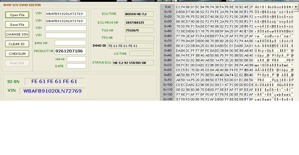

И епром свой выложили-бы заодно. Оба дампа флеши нормальные. тот который сток со стёртой синхрой, а который был, вот ME_7.2.JPG, думаю понятно, там тоже всё в норме.
