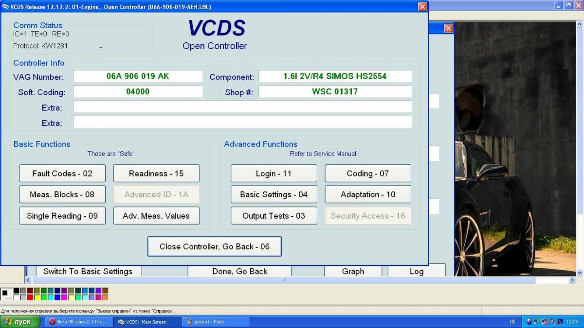

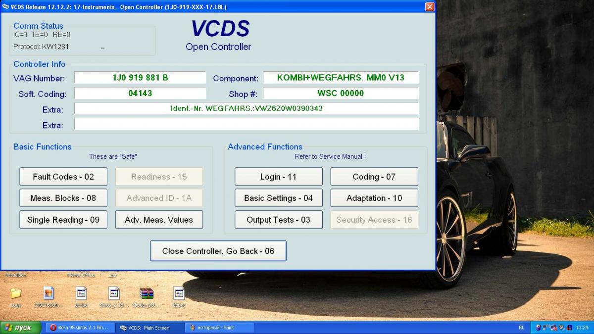

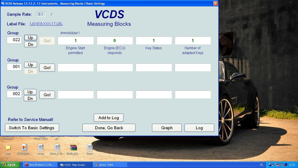

aka4 Опубликовано 8 апреля, 2014 Опубликовано 8 апреля, 2014 (изменено) Скрин при открытии контролера дай с доски и моторного Ошибки в иммо есть? Без моторного лампа иммо тухнет? Изменено 8 апреля, 2014 пользователем aka4
Bivisok Опубликовано 8 апреля, 2014 Автор Опубликовано 8 апреля, 2014 Скрин при открытии контролера дай с доски и моторного Ошибки в иммо есть? Без моторного лампа иммо тухнет? в иммо чисто, ключ узнает, моторный щас отцеплю, гляну. в иммо чисто, ключ узнает, моторный щас отцеплю, гляну. и без моторного тухнет...

www23 Опубликовано 8 апреля, 2014 Опубликовано 8 апреля, 2014 (изменено) в иммо чисто, ключ узнает, моторный щас отцеплю, гляну. и без моторного тухнет... судя по скрину канал 22 мотор то не отвечает для иммо, это говорит о том что скорей всего линия W от моторника отрезана и подсоединена к линии K отсюда все вытекающие Изменено 8 апреля, 2014 пользователем www23
