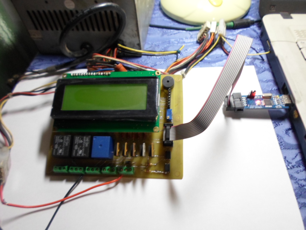

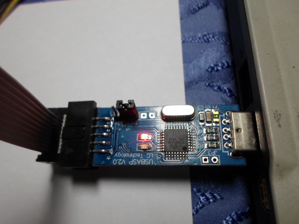

Какой у вас программатор?  Желательно фото.
вот фото
Проверьте на целостность шлейф и распиновку, так-то с виду "свистулька" вроде адекватная.
И еще, путь к файлу прошивки не должен содержать кириллицы - примерно так:
Изменено пользователем eangald
Все на иглиш, какие ноги на МК задействованы при репроге и что на них должно быть
В справке, в разделе " Обновление ПО " есть распиновка разъема. Прозваниваем относительно схемы, которая так же в справке. Там все понятно интуитивно .

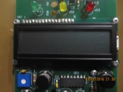

Разобрался, очень стыдно МК наоборот вставил, прошил дисплей нечего не показывает мог МК повредить
еще один вопрос мега 16 и 16а заменимы или нет
Можете смело менять, они практически одинаковы, разница лишь в допусках по питанию. Хотя если посмотреть рапиновку МК, то вряд-ли вы ее уложили - там пины по питанию расположены по диагонали:
Если на дисплее пусто, то попробуйте отрегулировать контрастность с помощью подстроечного резистора - по схеме R11, номинал 10 ком.

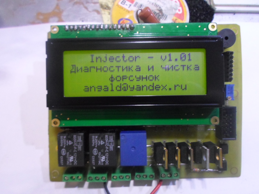

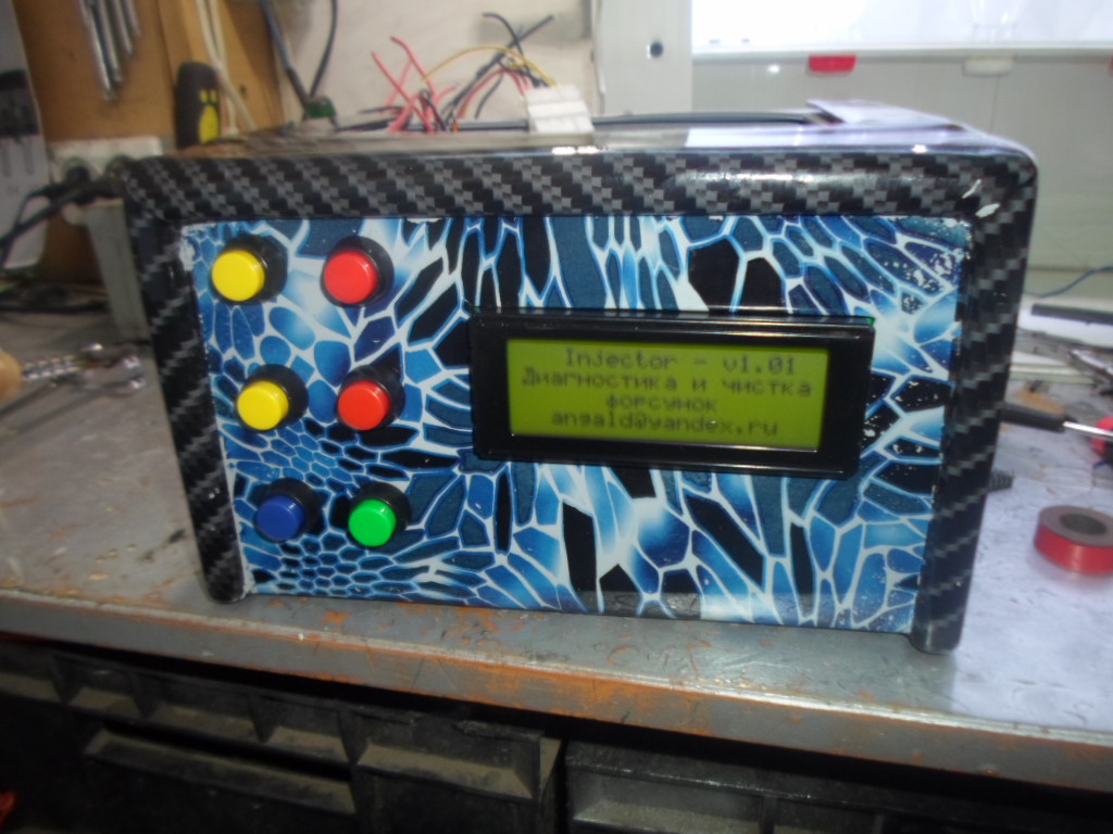

Доброго времени суток коллеги, труды не прошли безрезультатно.
Победа.
ОГРОМНОЕ вам спасибо за помощь, проделанную работу и зато что выделаете.
Р.S. Главное желание и упорство.

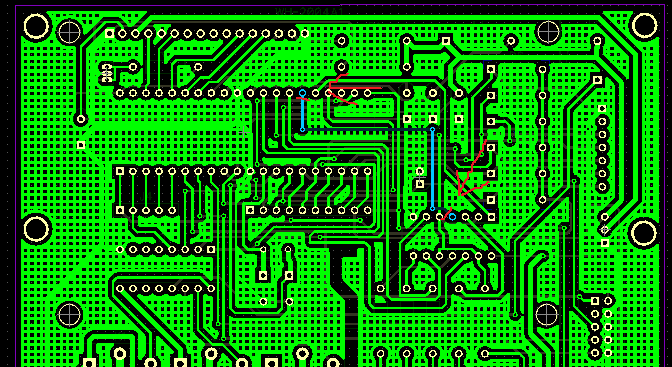

За что отвечает эта нага, отрезал стало работать, когда на SN дотрагиваюсь пальцем до этой ноги начинаются помеха и это только на одной форсунке такое.
Вообще-то это управление 2-ой форсункой.
Когда отключена работает
Изменено пользователем лёха12
В смысле, что именно отключено - форсунка или нога микросхемы?
Вот видео, тут слышно все это происходит только на второй форсунке.
нога микросхемы
Однозначно сказать не могу. Может проблема в 74HC08 и для верности прозвоните печатку сравнивая со схемой - может там косяк закрался.
схему уже 100 раз прозвонил, логику заказал будет через 5-6 дней, пока корпус буде доделывать.
