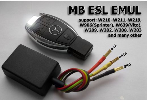

Супер модератор Slavik k Опубликовано 11 апреля, 2014 Супер модератор Поделиться Опубликовано 11 апреля, 2014 (изменено) Электронный блокиратор руля (ESL) является частью противоугонной системы автомобилей Mercedes. Довольно часто ESL выходят из строя, и тогда машина перестает принимать ключи. Старые защелки на процессорах Motorola можно было отремонтировать, прошить и привязать заново. С новыми защелками на NEC все намного сложнее. Чтобы не заморачиваться с покупкой и привязкой новой защелки можно вместо нее установить эмулятор. Эмулятор не требует настройки или привязки, нужно только подключить три провода. Может также использоваться для проверки замков и ключей на столе. Протокол обмена реализован правильно с проверкой всего что нужно. Каждое устройство проходит тестирование после сборки. Проверялось на следующих авто: VW Crafter W639 Vito (старый и новый тип защелки NEC) W906 Sprinter (старый и новый тип защелки NEC) W202, W210, W211, W219, W463, W169 Также должен работать с W209, W208, W203 и многими другими. В зависимости от года и типа защелки подключение может отличаться ,на многих машинах на защелку подается 2 плюса, один из них пропадает после поворота ключа, он не подходит. Эмулятор нужно подключать к постоянному плюсу. Провод линии данных был значительно тоньше, белого цвета с цветной полоской. При отключенном ESL на линии данных висит примерно 5-6 вольт. Цена: 80$ + цена доставки РЕКОМЕНДОВАННАЯ ЦЕНА НА УСТАНОВКУ НЕ МЕНЕЕ 200$ ! по вопросам покупки пишем в личку Изменено 8 июля, 2014 пользователем Slavik k Ссылка на комментарий Поделиться на другие сайты Поделиться

Супер модератор Slavik k Опубликовано 4 января, 2017 Автор Супер модератор Поделиться Опубликовано 4 января, 2017 Светодид мигает в трёх случаях. 1. При подаче питания на эмулятор (так можно проверять наличие питания в разъёме, не прибегая к вольтметрам и контролькам). 2.Если ключь принят (родной). 3. Если вынимаем любой ключь с замка (проверяем исправность концевика в замке). Ссылка на комментарий Поделиться на другие сайты Поделиться
