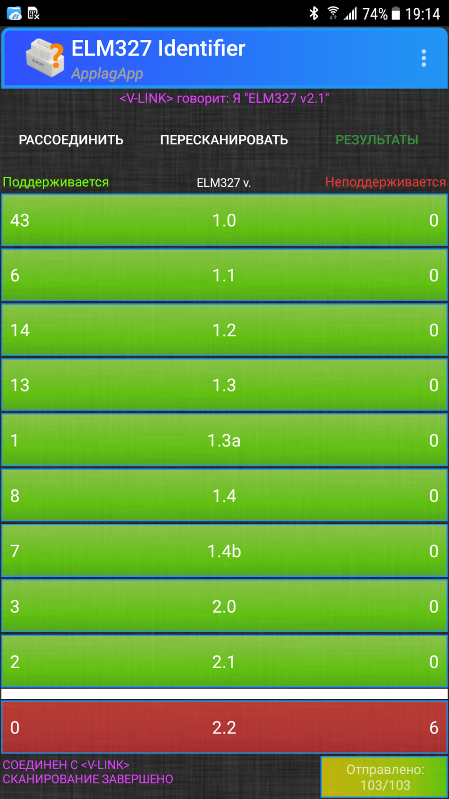

привет всем, купил новый адаптер VGate Icar3 https://ru.aliexpress.com/item/2015-Vgate-iCar2-Bluetooth-Updation-OBD-Scanner-iCar-3-ELM327-Bluetooth-Diagnostic-Interface-with-Free-Shipping/32259795724.html?dp=8bebf5f1abb5423a52a3c8e1f22705f5&af=139947&cv=47843&afref=http%253A%252F%252F4pda.ru%252Fforum%252Findex.php%253Fact%253Dqms%2526mid%253D4296080%2526t%253D5405868&mall_affr=pr3&dp=8bebf5f1abb5423a52a3c8e1f22705f5&af=139947&cv=47843&afref=http%253A%252F%252F4pda.ru%252Fforum%252Findex.php%253Fact%253Dqms%2526mid%253D4296080%2526t%253D5405868&mall_affr=pr3&aff_platform=aaf&cpt=1546593755682&sk=VnYZvQVf&aff_trace_key=432bb39002d44f1e9cd26510bb45fb9f-1546593755682-08522-VnYZvQVf&terminal_id=fd98dc2fbe4043a79618e9f480b1ffa3
программка Elm327 Identifier показывает поддержку всех команд включая версию 2.1
проверил выполнение команд программирования параметров TiniL/TiniH = 35/15 - работает,
значит реально работает поддержка команд, тех что заявлены в описании
вот вам и дешевый адаптер (чип ARM) поддерживающий команды фирменного чипа
