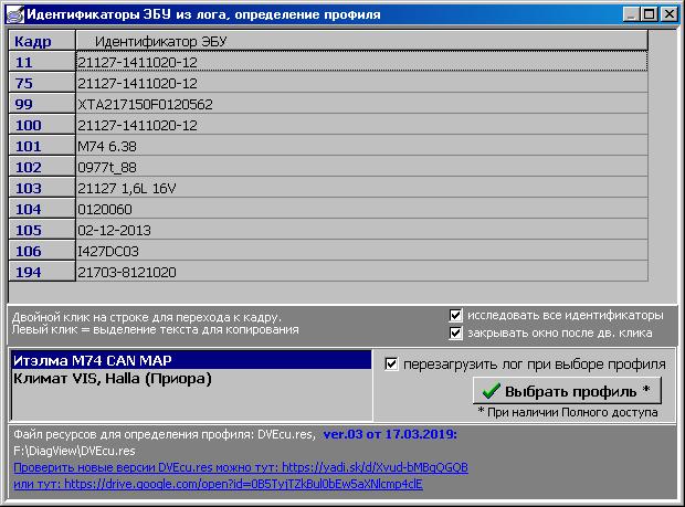

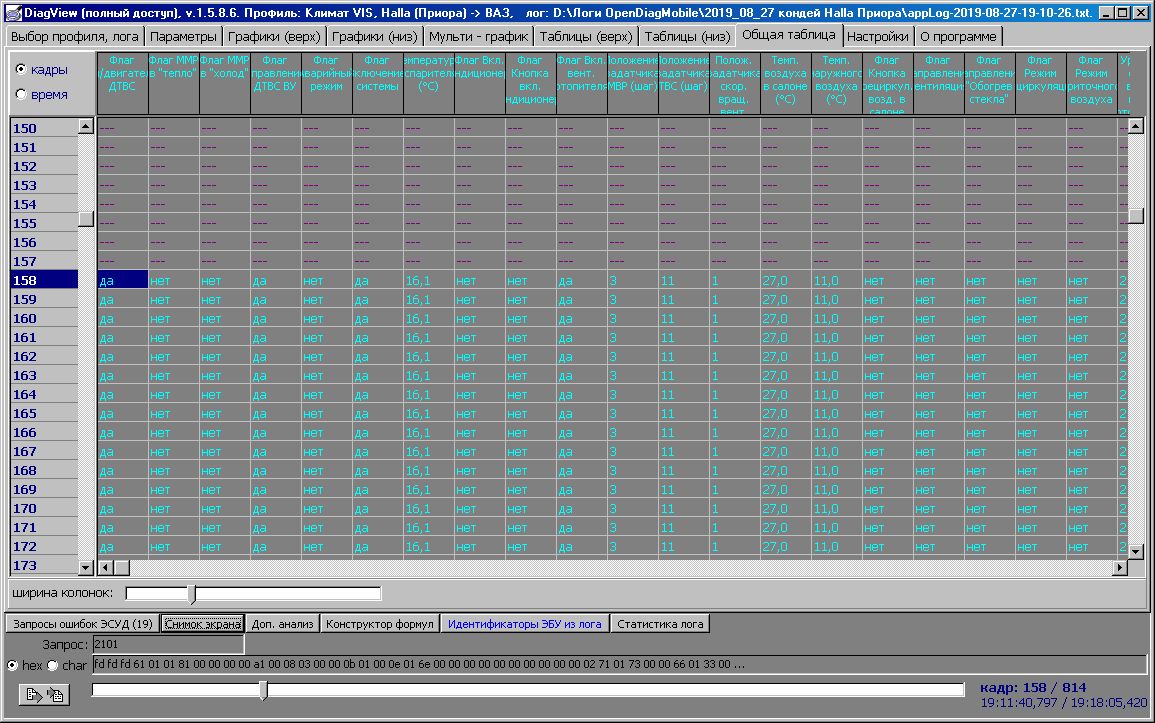

Priora SE, кондиционер Hala. По-моему что-то не так работает.Logs.zip
Похоже, всё у вас нормально...
В вашем логе до кадра 157 - М74 CAN MAP, после - кондей Halla.
И цифры вполне адекватные...
Priora SE, кондиционер Hala. По-моему что-то не так работает.attachicon.gifLogs.zip
Нет ещё этого блока в программе :-)

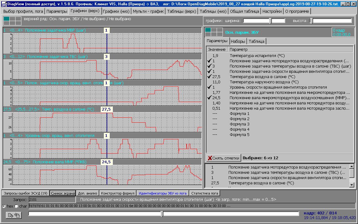

Из того, на что обратил внимание:
1. Температура датчика в салоне - прочерк.
2. Положение переключателя направления потоков - лицо+ноги пишет "Отопление", в остальных положениях прочерки.
Завтра попробую повнимательнее посмотреть. Обогревом стекол у меня вроде ЦБКЭ занимается и в списке параметров не видел. Много пунктов, имеющихся в Вашей таблице, у меня отсутствуют.
Думаю, когда блок добавится, все встанет как надо...

Priora SE Hala.Logs.zip
Screenshot_2019-09-09-14-05-26-014_ru.spb.OpenDiag.pngнаправления включаются кратковременно и опять становятся НЕТ. Так и должно быть?
Priora SE Hala.attachicon.gifLogs.zip
attachicon.gifScreenshot_2019-09-09-14-05-26-014_ru.spb.OpenDiag.pngнаправления включаются кратковременно и опять становятся НЕТ. Так и должно быть?
Если честно, не знаю. А на самом деле куда дует? :-) Возможно только при изменении направления ДА.
Изменено пользователем sidrva
Дует правильно. При включении, например, рециркуляции ненадолго включается Рециркуляция ДА, потом опять пишет НЕТ, хотя Рециркуляция включена. И так со всеми. Может быть индикация в программе должна работать в триггером режиме? Тут ведь только 2 режима: или внешний воздух или Рециркуляция, третьего не дано. Сейчас получается в статике оба режима НЕТ.
Изменено пользователем A_Kir
Это как раз и говорит о направлении движения моторредукторов, а не о их действительном положении. Для действительного положения должны быть другие датчики, а они существуют? Но это только моё предположение. Что на самом деле ..., надо лесть непосредственно в систему, у меня такого нет на классике :-)
